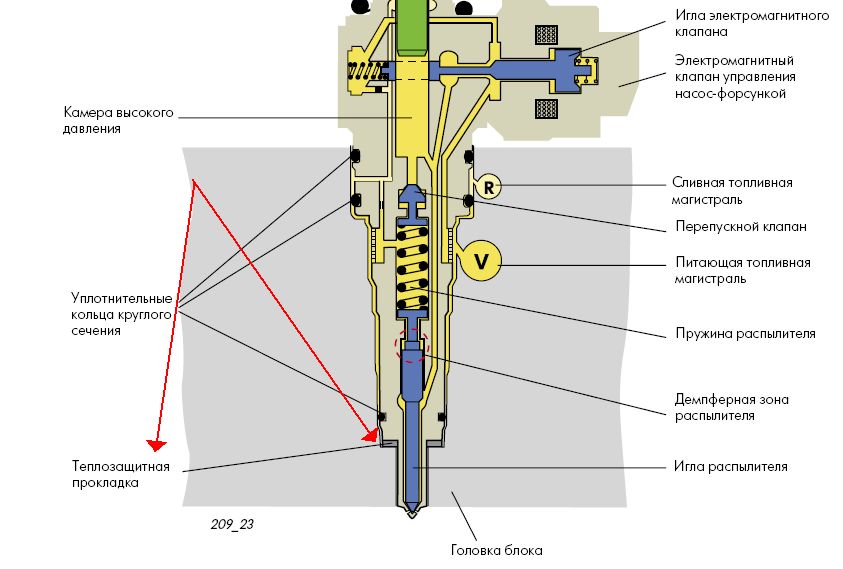

Медные шайбы на насос форсунках проверьте естественно придется менять с ремкомплектом, обязательно проверить в головке их посадку при необходимости поправить седло где они упираются.

Я не спец. но у меня 1.9 tdi 110 л.с. 81 кв. вроде, тобишь НЕ насос-форсунка. 1999 г.в. актуален ли совет про медные кольца в моей модификации мотора?
