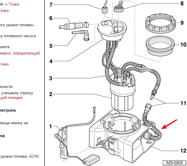

Сообщение Тонкий » 05 мар 2013, 23:09
может кто подскажет, что это за штука? она находится в баке, возле резервного резервуара....у меня просто начинают свечи накала моргать, если меньше пол бака, вот я решил разобраться в чем дело?. Подкачивающий насос работает, питание на него идет....а шланг с вот этой штукой выходит из тройника, к которому подсоединены шланг от подкачивающего насоса и шланг из резервуара...Я думаю может этот третий шланг должен соединяться еще с чем-то??
Подскажите пожалуйста!!!

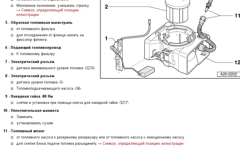

Сообщение DIA » 09 апр 2013, 12:49
Тонкий,
Там два типа систем, точно знать надо вин код, но думаю вот это.
