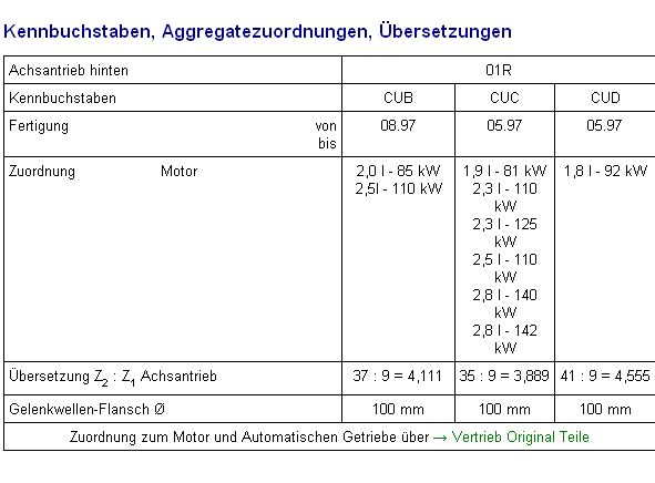

К мех КПП DQT по передаточному числу подойдут редуктора с числом 37 : 9 = 4,111.
CUB
DAK
DSA
EUU
По крепежу и размерам :stars: DAK ставился на А4.

Orso писал(а):Источник цитаты если одна CUB и вторая бдет с буквами CUB не зависимо от цифр дальше всё поедет без проблем?
Понимаю вторая это другой редуктор, если он будет CUB то 100% подойдет не зависимо от цифр, цифры это просто может номер может год выпуска месяц итд итп, а передаточное число определяет его тип.
Ваш редуктор имеет вых валы на шрузы диаметр 100мм.

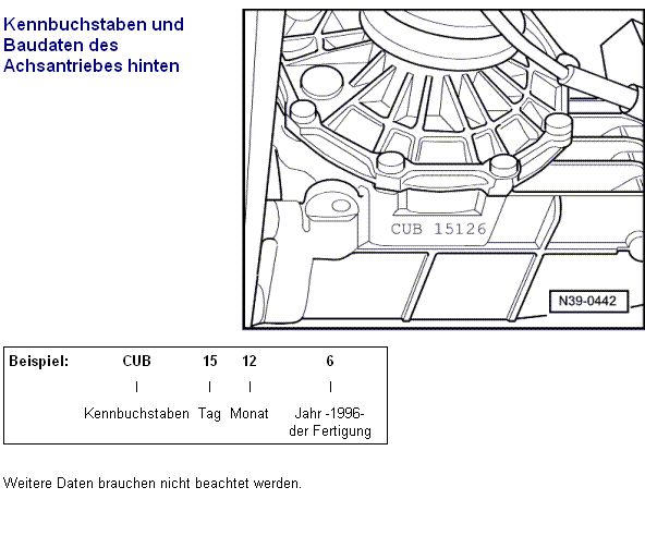

Нет никакой разницы на счет редуктора бензин дизель КПП или АКПП итд итп главное три буквы, по балкам тормозам не скажу что куда и как это другая тема. Этот редуктор ставился на кучу моторов от 2 литра до 2.8 на Volkswagen также. что обозначают цифры ниже картинка . Думаю все понятно.
