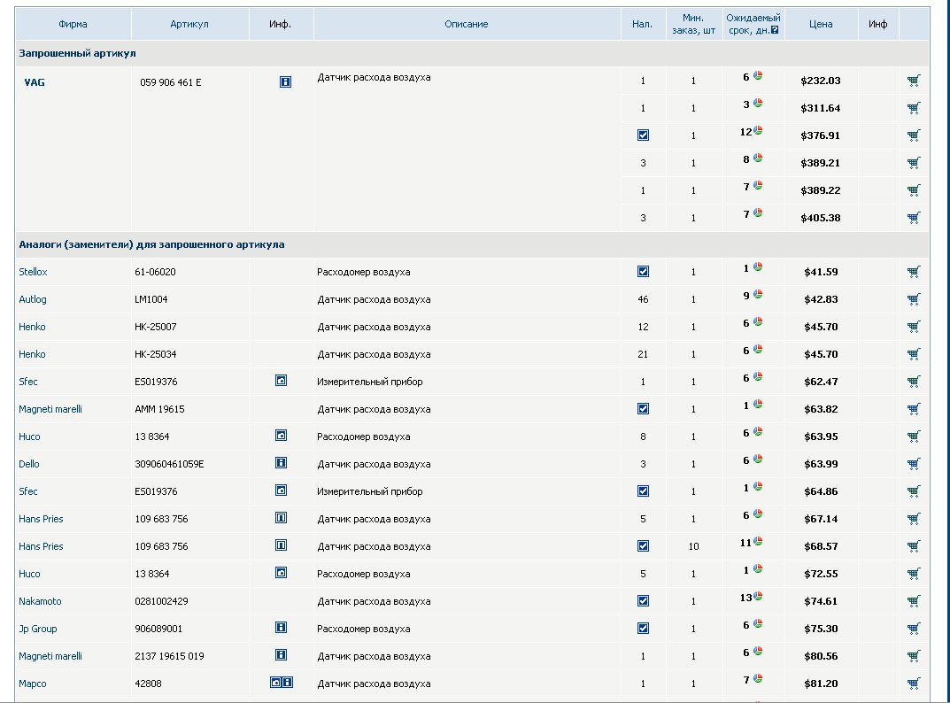

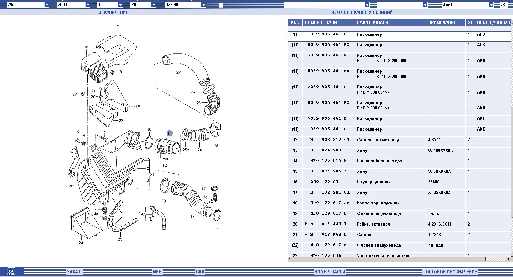

Сообщение Rezaka™ » 19 янв 2010, 16:28
leonid2801, я так понял двигатель у Вас имеет маркировку AKN или AFB, так вот гляньте сколько в среднем стоит оригинальный расходомер при покупке под заказ! я уже не говорю про то, сколько он будет стоит у оффициалов.
Если смотреть по другим номерам, то там еще дороже.
Так что ни о каком оригинале не может идти речь за 700 тыс. Максимум это они Вам Bosch поставят. Который Вы и сами можете купить за гораздо меньшие деньги.

Сообщение leonid2801 » 19 янв 2010, 16:40
Спасибо за информацию. Тем более судя по рисунку его там нечего менять, можно и самому.
