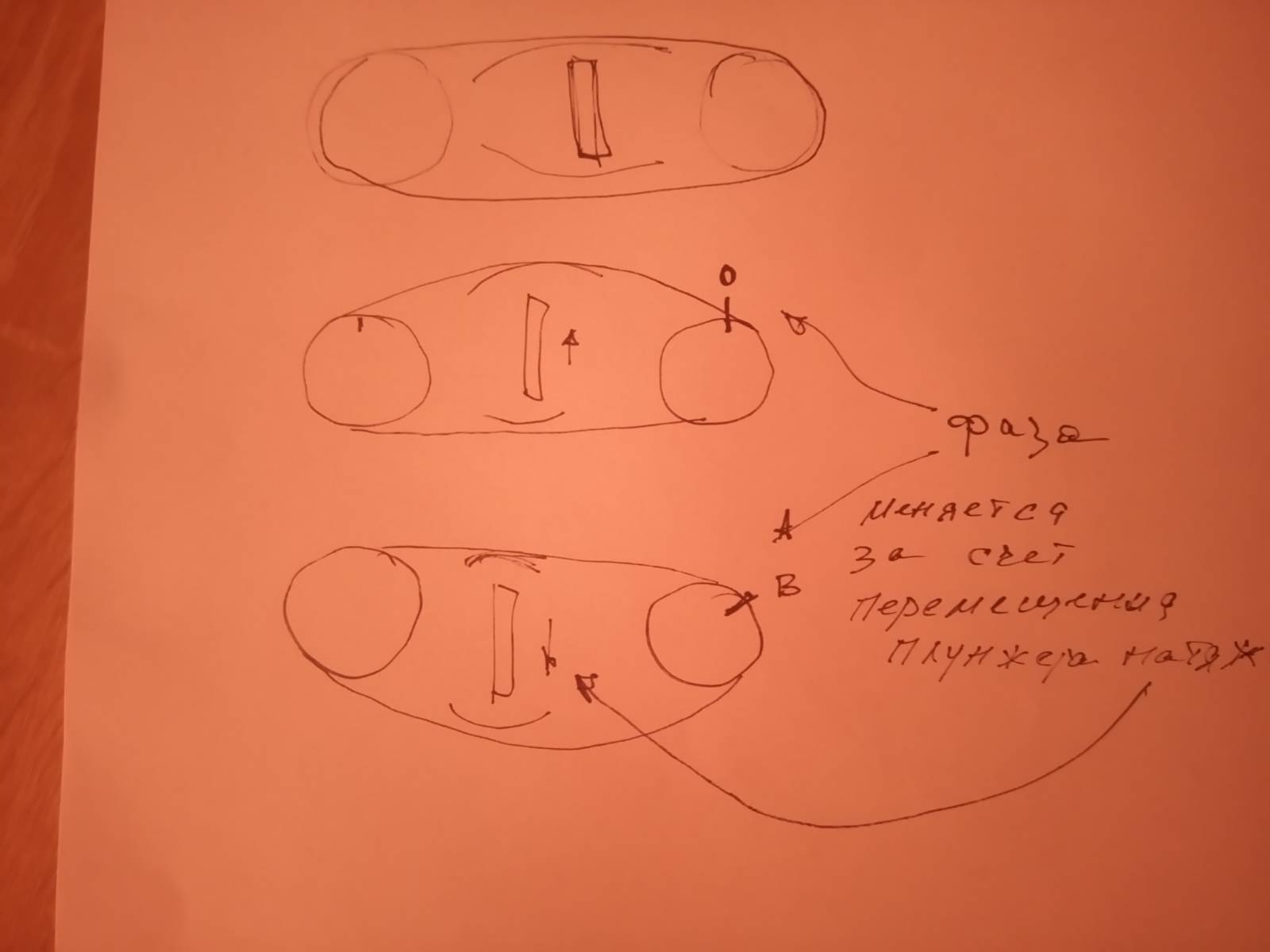

У вас мотор с регулируемыми фазами впуска. и видит это все он по датчику G40 на конце впускного распредвала. на холостых оборотах будет все ОК. но как только повысятся обороты до 2000 у вас сразу появится ошибка на панели приборов нет синхронизации распредвала с коленвалом. крутить нечем распредвал а эбу это видит а поворота нет и прописано это в программном обеспечении ЭБУ. клапан то можно обдурить а вот как быть с программой. и еще это приведет к какой то потере мощности. работать будет.

Так глазком глянул что там написали. фаза на этих моторах фиксированная имеет два положения.
А это бред полный....
(Скорей всего заблуждение. Если я правильно понял работу фазорегулятора конкретно моего авто, то клапан отвечает за ограничение давления масла на плунжера, т.е. за ослабление натяжения цепи, и если клапан не работает, цепь должна всегда иметь максимальное натяжение, поэтому ничего шуметь не должно)
Клапан отвечает за изменение фазы. а цепь всегда натянута не имея значения приходит напряжение на клапан или нет.
