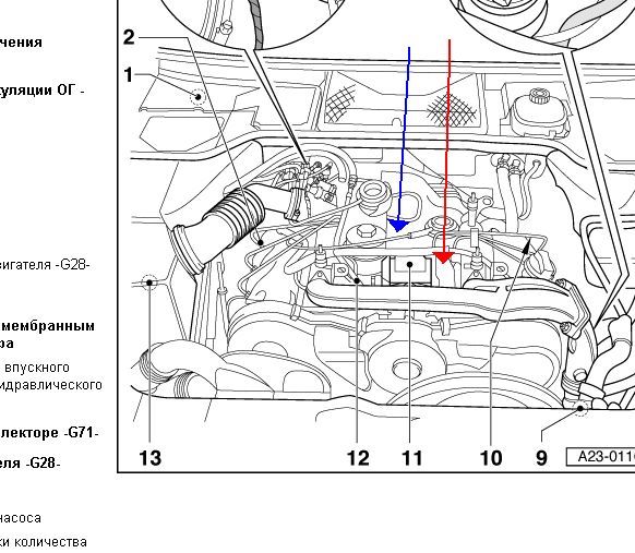

Сверху двигателя, правее, если стоять лицом к двигателю, от клапана, идёт патрубок, мягкий, как мне кажется резиновый, в мелаллической оплётке. Это что?

Патрубок на егр идет снизу турбины на клапан с него на впускной коллектор они металлические цвета нержавейки гофрированные могут быть покрыты термотканью от клапана идет шланг на управляющие клапана тонкий резиновый, Красным патрубок отвод газов, синий управление.

Сообщение sasha_zeon » 09 янв 2016, 00:04
Тот что красным, ещё через дырочку сажей замазал двигатель.

sasha_zeon писал(а):Источник цитаты Тот что красным
Металлический.

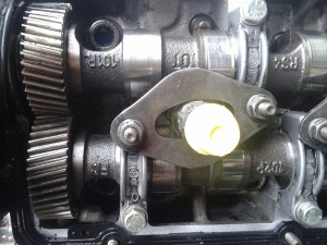

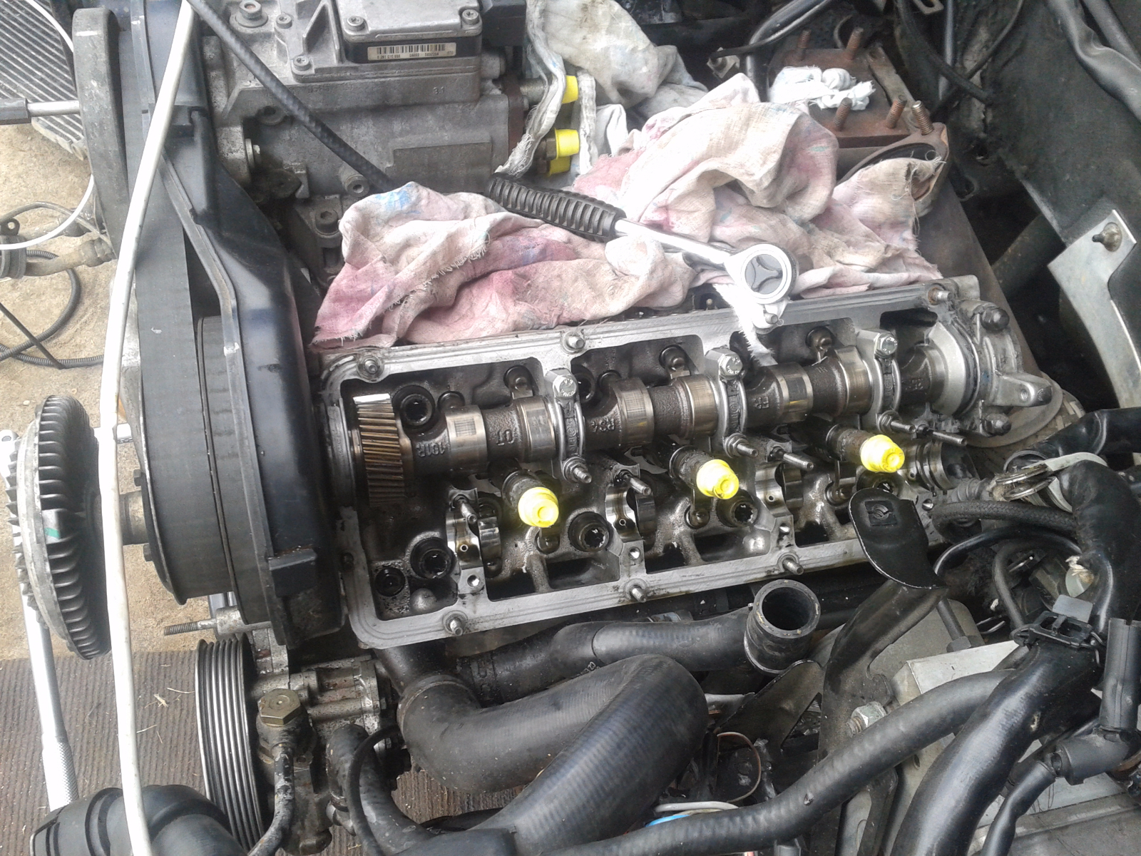

Не понял чо за шайбы, но вот снимали распредвалы, ставили упавшие рокера и убитые гидрики) сняли только скобы (на фото) и всё

Спасибо, уже посмотрел.

Форсунки не надо снимать выше показано а вот топливные трубки желательно снять всё. А для того что бы посмотреть есть ли слетевшие рокера и износ вала то не надо и пружинные скобы откручивать которые прижимают форсунки.
