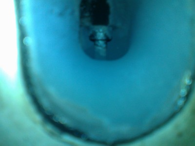

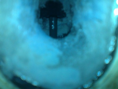

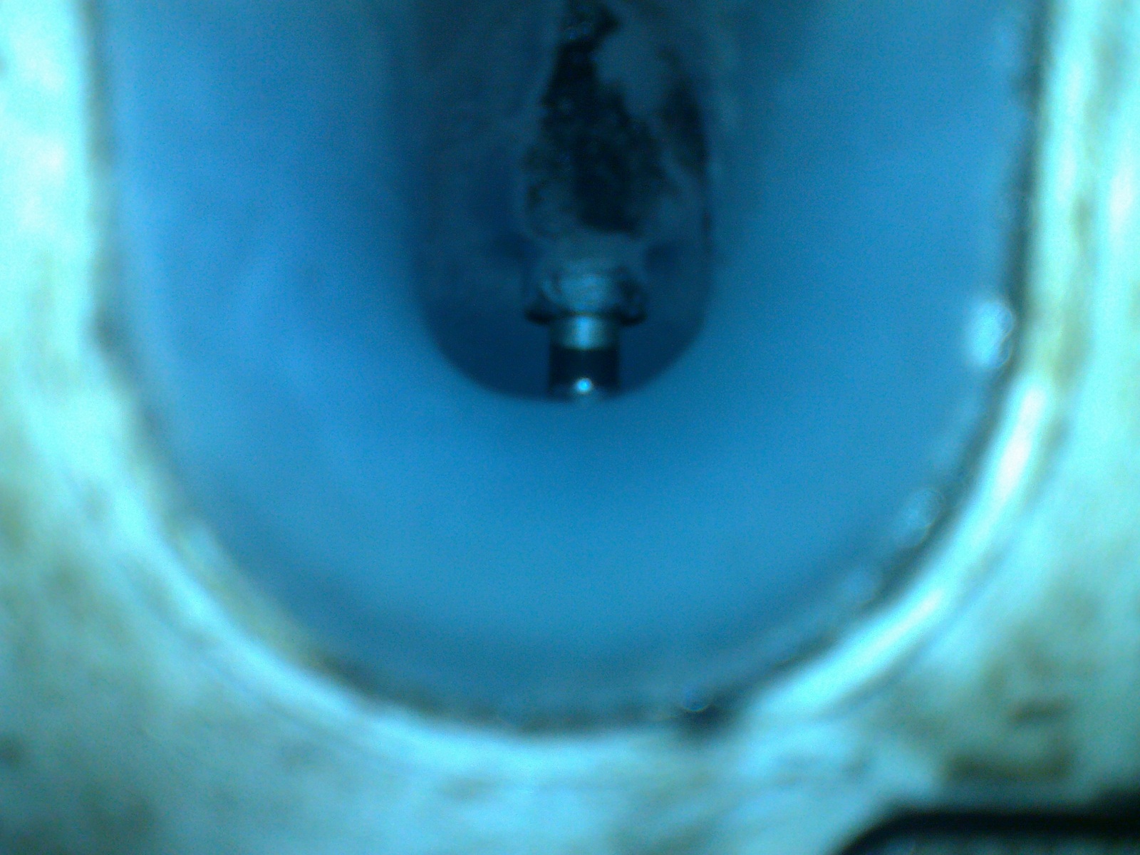

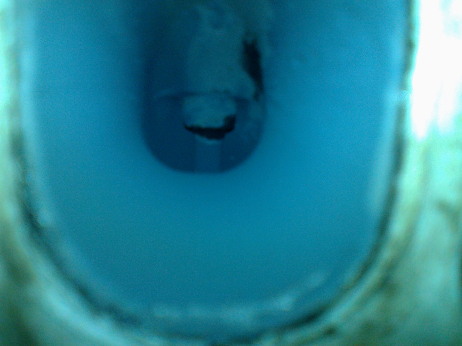

Сообщение qwer_w81 » 07 июл 2013, 17:53
что думаете по этому поводу ?
Добавлено спустя 3 минуты 5 секунд:
тут напр.видно.
Добавлено спустя 4 минуты 4 секунды:
тут хорошо видно. И видно что сочится масло.
Добавлено спустя 1 минуту 55 секунд:
ну и последний
окно выпускное,почему то не видно направляющей клапана

А когда колпачки меняли,проверить направляющие не судьба была?
Думаю,что в тачке твоей не только направляющие а всего по немногу.
Диагностику нужно делать,а не гадать.
