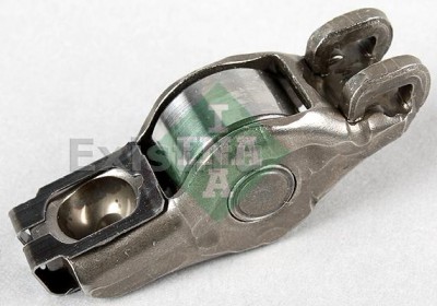

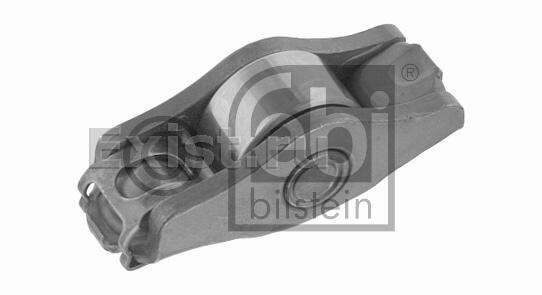

Отчитываюсь по проделанной работе, может кому будет интересно или полезно.
Значит мой мотор BAU, 03.2003г., пробег 332тыс.км. Масло залил всё таки AGIP 5w40 505.00 на Маслёнке.
Разобрали (жуть) весь перед, заменили все ролики, ремни, помпу, термостат, сальники и прочее.
Цокало, как было написано выше, справа по ходу.
Вскрыли клапанную. Рассматриваю распредвалы. Косяков никаких не вижу. Глядим, щупаем. Всё нормально.
Я первый увидел через пять минут ЧУДО, по системе найди два отличия. Один рокер на среднем цилиндре НЕ ТАКОЙ как ВСЕ остальные :shock:
Это оригинальные:
оригинальный
Это ЧУДО:
чужеродный
Всё достали оттуда. Распредвалы как новые, хоть какой-то приятный момент в жизни, крутили мы их в руках и так и этак, ну идеальные и всё тут. Выработки не обнаружено нигде. Странно, а может так, по хорошему, у этого мотора и должно быть.
Под замену 12 гидриков (7 из 12 были не очень) и рокер. У этого рокера, к тому же был неслабый люфт. Остальные рокера в порядке.
Поставили сальник и заглушку распредвала, колечки под форсунки. Собрали.
Машинка теперь мурлыкает. :)
Добавлено: 19 сен 2011, 11:41
Urbo писал(а):Один рокер на среднем цилиндре НЕ ТАКОЙ как ВСЕ остальные
Это рокер скорее всего от двух литрового дизеля воткнули что было.
Добавлено: 19 сен 2011, 11:55
Urbo
Напрашивается вопрос ЗАЧЕМ?
Лазить туда могли, если по нормальному рассуждать, по одной причине, стучало! Ну, заменили этот рокер-виновник, как господам мастерам показалось. Собрали всё. И ЧТО В ИТОГЕ???? СТУК ОСТАЛСЯ!!!! БРЕД полный. Это кем надо быть чтобы так обращаться с двигателем.
И как, интересно, на это отреагировал хозяин? Столько работы, а результат..... Я лично поражён всем этим.
Ещё перебрали управляющую форсукну мне. Говорят, что и она могла стучать. Так что виновника цокания уже не определить. Ну и бог с ним :)
Добавлено: 19 сен 2011, 16:31
Urbo писал(а):Напрашивается вопрос ЗАЧЕМ?
Так это уже никто не скажет.
Urbo писал(а):И как, интересно, на это отреагировал хозяин?
И почему вы думаете хозяин, как пример перегон перекуп итд им лишь бы работало и самое главное вдуть.

Добавлено: 19 сен 2011, 19:50
Отвечаю на ваш вопрос. Валам был каюк, от них никуда не денешься - нужно менять. А вот на гидриках и рокерах решили сэкономить, оставили старые, а с одним была вообще беда - ну типа что почти подошло и вхренячили - один дед-барадед на продажу.
Как там DIA говорит? Привет от дедушки Гитлера (с) :twisted:

Добавлено: 20 сен 2011, 09:14
Urbo
Что-то мне кажется, если бы распредвалы пришли в негодность и менялись, это было бы хочь чуть заметно по состоянию железа под клапанной крышкой, но там всё как новое, поверьте. Ну не должны были распредвалы износиться на BAU за 200-300тыс.км. IMHO.
Даже, если, допустим, дебилы вскрывали крышки для замены распредвалов, купили запчасти, подготовились, а там Ё МОЁ!!! какая засада, один рокер надо менять, а они даже не представляли что такое бывает!!! и "вхренячили" что было под рукой, другой модели :evil: БРЕД ПОЛНЫЙ.
