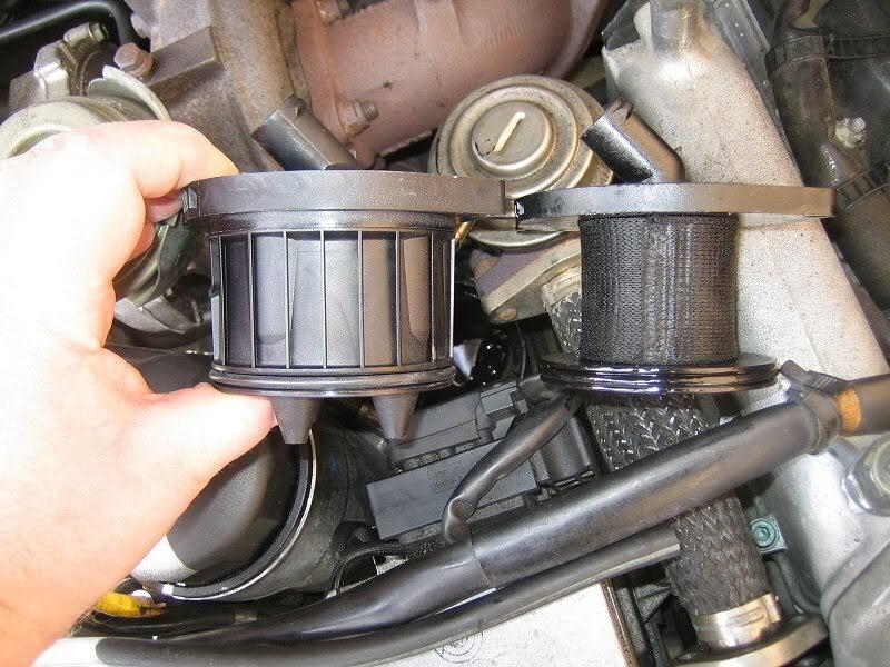

Извиняюсь что снова затрагиваю эту тему, но просто хочется конкретики.
1) Какой интервал замены / чистки этого фильтра?
2) По поводу установки фильтра нового образца на двигатели более старых моделей
Звонил на Серова, там предложили оба варианта этого фильтра с разницей по цене в 10 тыс. Но при этом мне было сказано фильтр нового образца однозначно не подойдет на мой AKN 99г... Т.к. "новый" фильтр координально другой по конструкции и никак не встанет на место "старого".
Просто нужно менять, вот и хочу однозначно определиться какой покупать.
3) По виду они реально разные...

Менять нужно каждые 60.000,или помыть и сделать прорези на фильтрующем элементе,если вы конечно не из партии "Зелёных" :Laie:

Когда его забьет и со всех щелей двигателя попрет масло вопрос сам по себе отпадет.

Rion писал(а):"новый" фильтр координально другой по конструкции и никак не встанет на место "старого".
Станет со свистом даже не переживай, если не станет растреляешь меня деревянными пулями :crazy:

У меня избыточными газами масло выдавливало и улетало через турбину литрами. :wall: . Думал турбина, отремонтировал не помогло.Сняли фильтр промыли, надрезали фильтрующий элемент.Машину продал два года назад родственнику ходит нормально.
Добавлено спустя 3 минуты 52 секунды:
Да мотор был AFB.Фильтр нового типа подходит стоит помоему 60 евро.

U menja toze bilo bolhoe davlenie kartrnih gazov ,pomenjal fitr i vsio ok :hahaha:

может у кого есть фильтр нового образца (059 103 464 B)??? , я б забрал бы :smile:

Справа старого образца, не очень долговечный, а слева нового образца, говорят что он вечный(хотя чему там грязниться, там просто бочонок) Что там резать? Я хз! нечего там резать и незачем! А стоит он в развале блока, прям пот турбиной, Если вы откроете капот, найдёте патрубок от воздушного фильтра, до турбины, то перед самой турбиной к нему подключается ещё 1 шланг, если проводить глазками до его конца, вы как раз и упретесь в этот фильтр! Если будете разбирать это всё, лучше вынимать это все с кронштейном масленого фильтра, и потом все спокойно вымыть, раскрутить поменять и поставить назад. сразу раз туда полезете можно и мембранку с прунжинкой поменять! :stars:

номер детали 059 103 464В. Подходит на все 2.5 тди 6-цилиндровые
