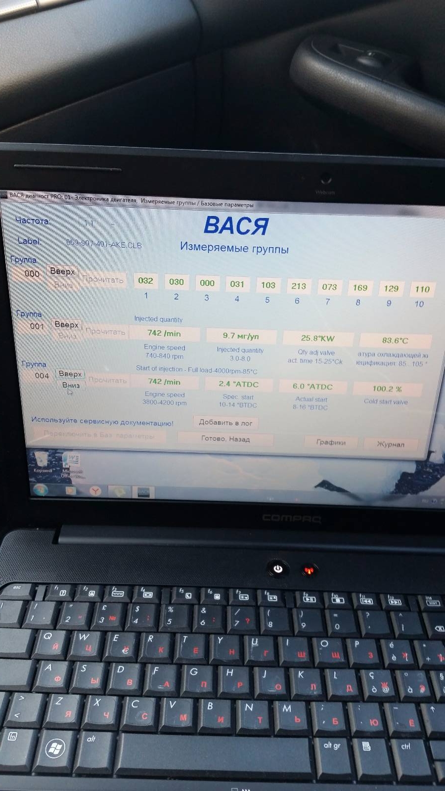

yura1983 писал(а):Источник цитаты Зажигание ПОЗДНО 2.1-2.4 ATDC постоянно прыгает, РАНО 13.3-13.5 BTDC, и как не регулируй ATDC, BTDC не меняется.
Знаешь тут можно картинки выкладывать. а то что написал не понимаю что где и как меняется :facepalm:
Сними в реальном времени поздно и рано в базе и измерениях, три окна получится. Темп двигателя не менее 80 град.
yura1983
Сообщений: 90
Зарегистрирован: 30 окт 2012, 20:02
Авто: A6,S6 Avant (C5) 2,5TDi 2004г.
VIN: WAUZZZ4BX5N008403
Имя: Юра.
Откуда: г.Солигорск.
Помогите А6 2.5tdi дымит очень!

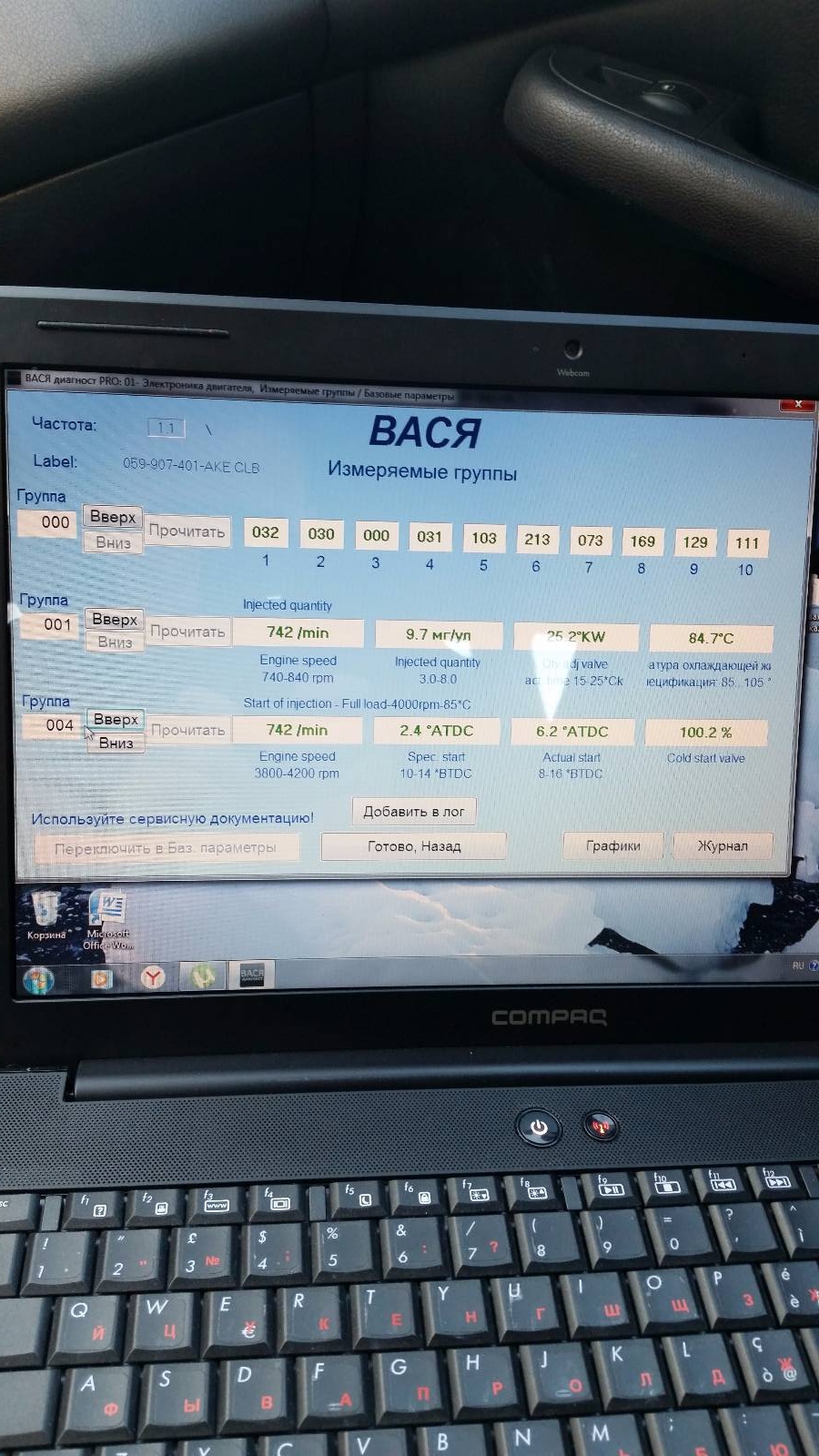

Сообщение yura1983 » 24 окт 2017, 14:51
Сообщений: 9332
Сообщение DIA » 24 окт 2017, 15:03

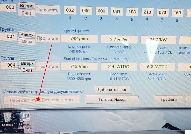

yura1983, Слушай внимательно зайди в двигатель, набери 4 группу измерений одну! Сделай фото, потом в нижнем правом углу стрелка нажми базовые установки, двигатель подымет обороты и начнет по 10 секунд переводить муфту впрыска на рано и поздно сделай два скрина когда рано и поздно получим их всех три фото.

Сообщение yura1983 » 24 окт 2017, 15:29
Адрес 01: Электроника двигателя (8E0 907 401 M)
15:10:35 Group 004: Dynamic Start of Injection Adjustment
835 /min Engine speed 3800-4200 rpm
поздно Spec. start 10-14 *BTDC
2.2 °ATDC Actual start 8-16 *BTDC
100.2 % Cold start valve
15:13:13 Group 004: Dynamic Start of Injection Adjustment
рано Spec. start 10-14 *BTDC
13.4 °BTDC Actual start 8-16 *BTDC
29.6 % Cold start valve
5:15:58 Group 004: Start of injection - Full load-4000rpm-85*C
742 /min Engine speed 3800-4200 rpm
2.4 °ATDC Spec. start 10-14 *BTDC
6.0 °ATDC Actual start 8-16 *BTDC
Извините как то так.

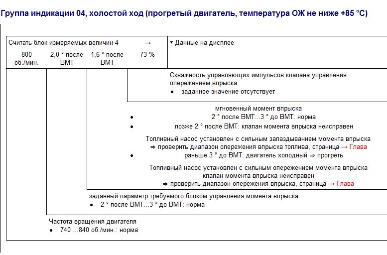

Да все понятно, как бы все по фэншую в базе по выставлению угла, когда поздно то 2.2 после вмт и рано 13.4 до вмт, странно другое почему при работе 2.4 и 6.0! после вмт исполненных :stars: Когда должно быть примерно одинаково. может правильно и роешь в направлении насоса. проверь для очистки совести форсунку третью с датчиком подъема иглы это маловероятно тем более пишите что все проблемы после ремонта насоса возникли. К слову вчера с таким похожим разбирался так умельцы взяли в проводку очень законспирировано впаяли резистор 120 ом и ошибок нет и угла тоже а форсунка в обрыве и ни кто не может выставить угол и разводят руками, У тебя получается позднее зажигание она будет при хол заводке белым дыметь коптеть думаю. На холостых должно быть рядом как ниже на картинке а что её держит на 6.0 не скажу просто нет пока мыслей на скорую руку.
