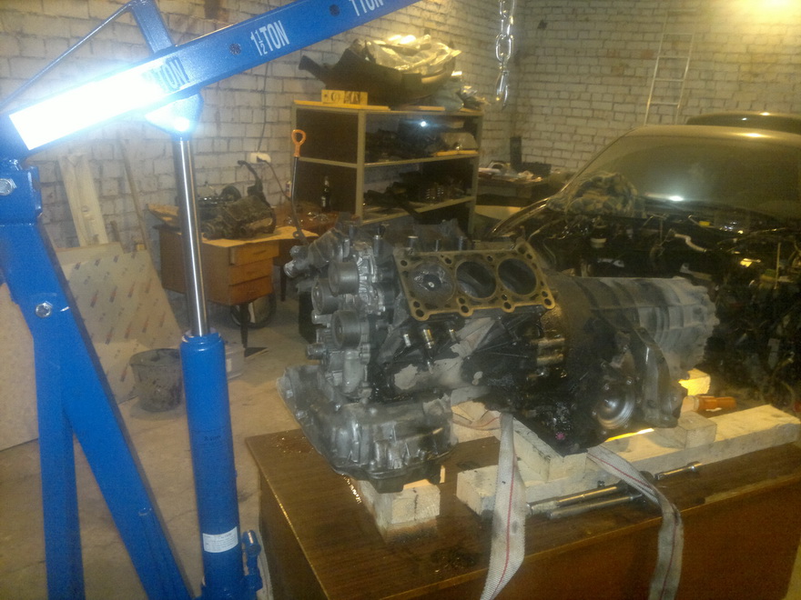

итак...для изьятия двигателя из кузова применял стандартный кран...правда 2Т....проблем с вынимание не было
вот он синенький мой красавец))))...двигатель с коробкой тоже ничего

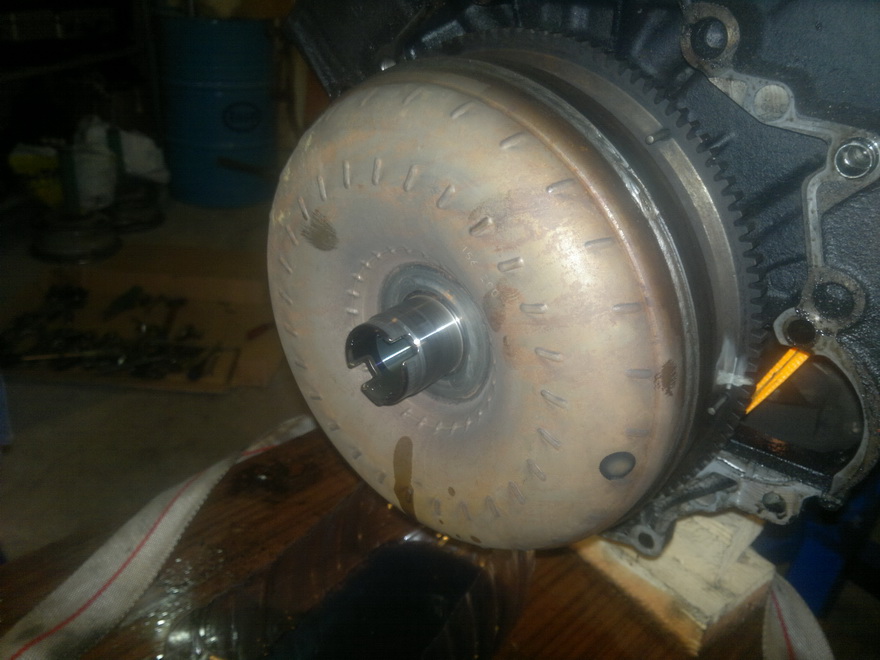

дальше берем ключик для удобства можно трещетку...и откручиваем коробку от двигателя.... (про то что слить масло из коробки я вроде как упоминал)...
для того чтобы "расколоть" двигатель применял тотже кран...зацепил сам двигатель,а коробку установил на столе в устойчивом положении, и монтажкой аккуратно поддевая за выступы раздвигал...двигатель обязательно должен быть как бы это выразится под нагрузкой :crazy: точнее кран :write:
на фото видим гидротрансформатор (или "бублик")
