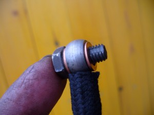

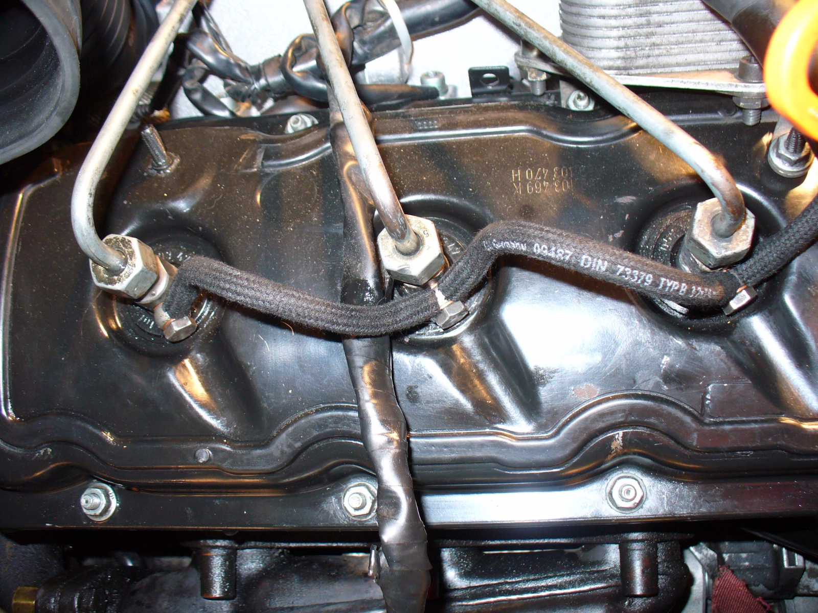

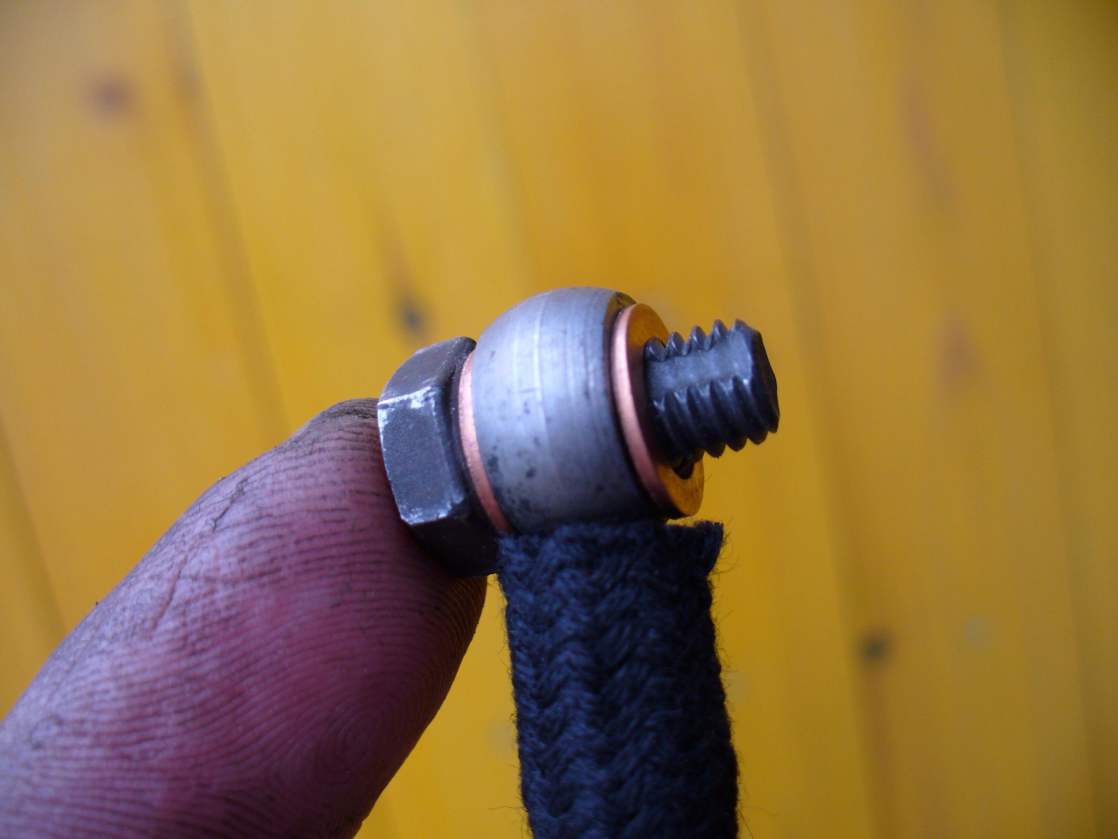

Да может! нужно пересмотреть и проверить систему на герметичность, поставить новые хорошие прозрачные шланги на насос от фильтра и обратка с насоса на фильтр! Ну ещё можно вот эти шайбочки посмотреть и шланжики!

Hust писал(а):Источник цитаты Да может! нужно пересмотреть и проверить систему на герметичность, поставить новые хорошие прозрачные шланги на насос от фильтра и обратка с насоса на фильтр! Ну ещё можно вот эти шайбочки посмотреть и шланжики!
А шайбочки проверяются заменой на новые ?

НУ, вообще там всё просто, если клпапааные крышки грязные, то стоит задуматься, но зная этот движок))) Они у 60% в таком Г...е, что там сложно определить, текут они или не текут, у меня они вообше пластиковые, и пока, тьфу тьфу, на фотки и вообше люди ставят медные! ну я хз! у меня пока проблем таких нет, есть конечно в патрубке, чуть чуть пузыри, когда газуешь, ну они не значительные! На одной аудюхи у знакомого, где то был косяк в патрубках, точно не помню, знаю только что как ночь постоит, насос воообще пустой! и хер заведёшь, он её дёргал, а оказалась, где то дырочка в топливопроводе, или хамут какой отгнил, крч не помню, и всё! уходила за ночь салярочка! мучился, и грушу ставил, потом сгонял к каким то ребятам, они с ней неделю возились и нашли! Ну я ему сразу сказал, что если за ночь саляра уходит, то косяк где то в системе, не герметично! Ну он не верил :ha-ha-ha: :ha-ha-ha: :ha-ha-ha: А потом всё равно втихаря съездил и починил :raspalcovka_NG: :crazy_NG:
