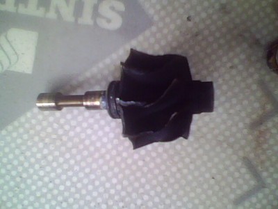

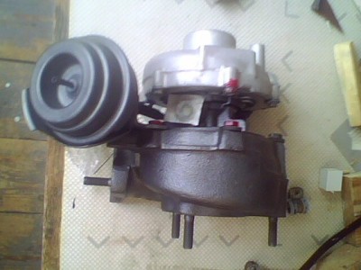

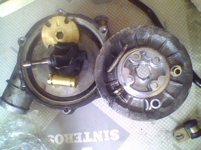

Снял,турбину, разобрал, всё отлично,признаться был в ступоре,крыльчатка ок,хотя пару лопастей подклинивало немного,налёта нет вообще!!!прочистил керосином всё,на всякий случай,далее отглушил егр,собрал установил всё верно,как ни странно .
ноль реакции, как небыло динамики так и нет,но скрежет пропал.
затем полез в расходомер,отключил его,сел проехал и о чудо машина стала как прежде,просто не узнать.
Менять его в сборе или где-то отдельно продаётся?

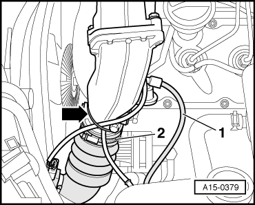

подскажите пожалуйста....кушает масло....примерно 500мл на 1000км, обнаружил следа масла в районе штуцера перекрывающей заслонки (1 - магистраль низкого давления подходит к этому штуцеру), если быть точнее в отличии от рисунка у меня на впускном колекторе имеется болтик...(насколько понимаю для измерения наддува турбины)...так вот он весь в масле...турбина работает нормально, неверно выставлен угол впрыска, плюс менялся "грибок" на турбине, после замены как ни странно переключение АКП стало в районе 3200 оборотов...что делать кто знает, напрягает подъедание масла и переключение на столь высоких оборотах

Двигатель у Вас такой же как у меня, если Вы говорите про грибок, то я понимаю речь про клапан турбины? Если да и переключения связано только с этим и Вы уверены, что все иное можно откинуть, то неправильно был выставлен шток, на этом "грибке". А масло там где у Вас показывает стрелка, если оно действительно там, то рекомендую - заменить фильтр картерных газов, а если в бюджет минимальный то промыть. вот хороший мануал по этому http://www.audi-sport.net/vb/diesel-for ... ption.html. Но это может быть не единственной тому причиной.

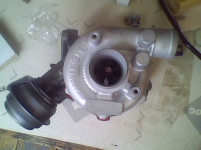

На пер. Асаналиева, 4а нормально востановил, дали гарантию 6 мес... Уже пробег больше 10тыс. полет нормальный... А масло совсем немного должно уходить в интеркуллер. Вощем цена вопроса 400у.е. А б/у на рынке эта кот в мешке... Тока если купишь и завезешь турбинистам за бабло тестануть но х/з нового ниче на рынке нет да и когда се искал за б/у ценник тотже... А вот моя до и после:
