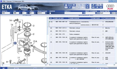

Сообщение ЗНАХАРЬ » 19 май 2010, 00:15
Voviki, не знаю поможет или нет но вот ваш насос
Дальше смотрим Этку и видим что он у Вас один
Если вы купили насос выложите пожалуйста сюда его каталожный номер?

Сообщение ЗНАХАРЬ » 02 июн 2010, 22:14
ETKA говорит что под номером 21 - Эжекционный насос.

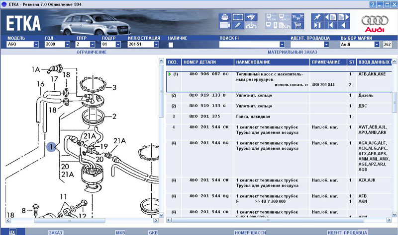

Сообщение ЗНАХАРЬ » 04 июн 2010, 15:09
xxl9000cse, есть там датчики! Цена новых около 300$. Попозже картинку выложу.

Сообщение ЗНАХАРЬ » 04 июн 2010, 16:59
xxl9000cse, на скриншоте номер комплекта датчиков. В комплект входит: датчик указателя уровня топлива справа спереди, датчик указателя уровня топлива слева спереди, датчик указателя уровня топлива задний и 3 уплотнительных кольца!
