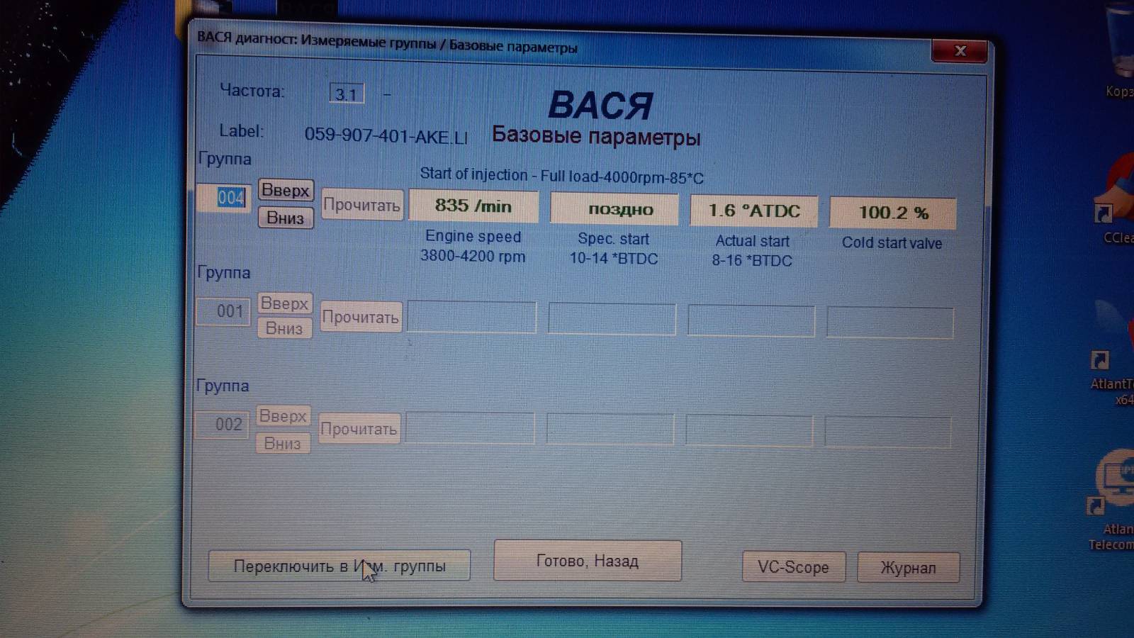

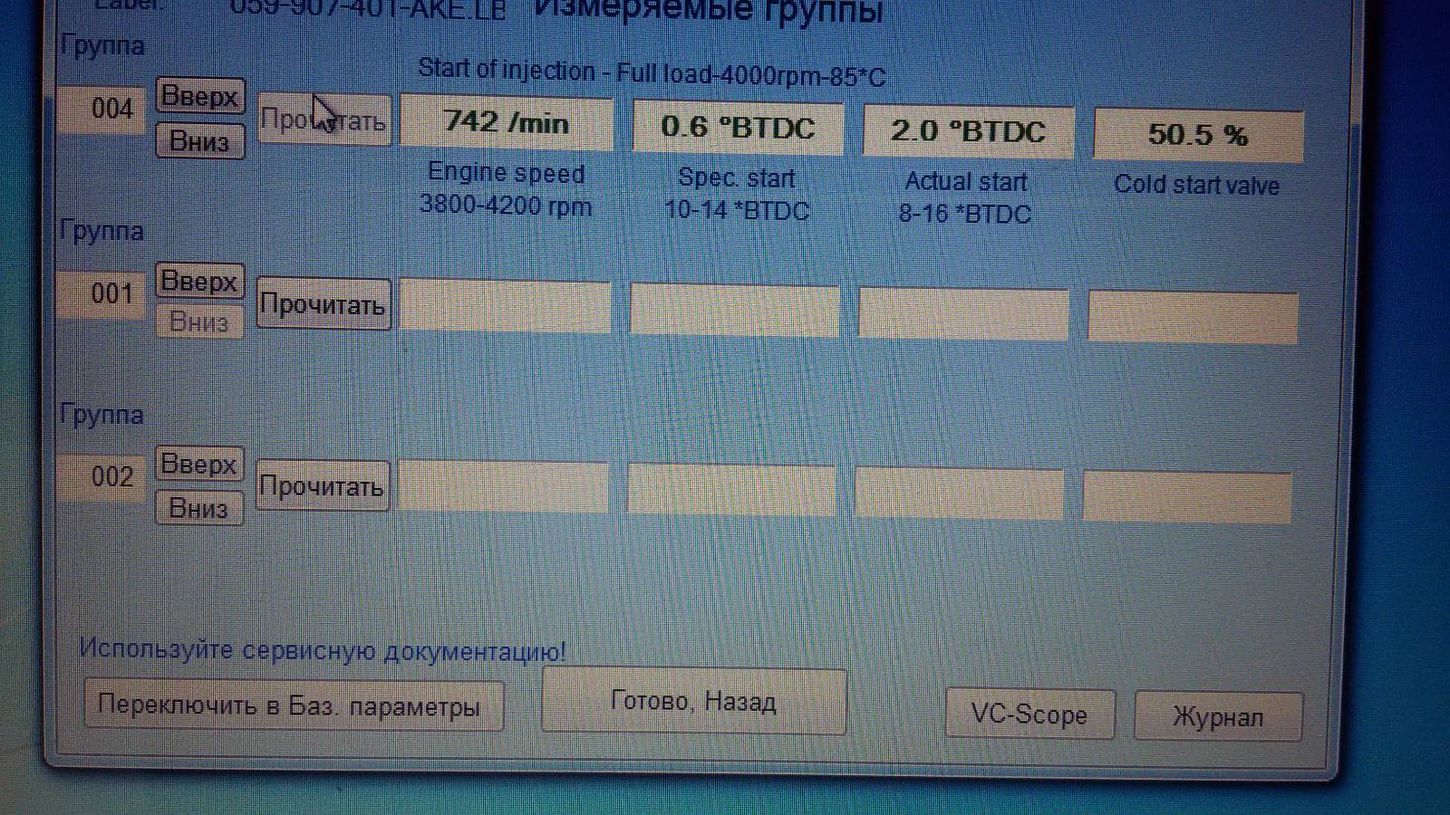

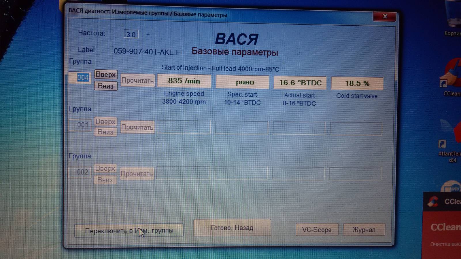

Сообщение Katakovsky » 21 ноя 2017, 10:38
Исходя из вышеописанного сделал вот такие замеры.
