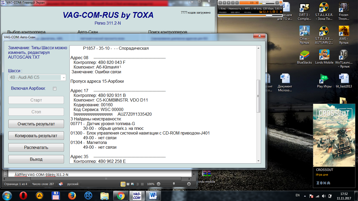

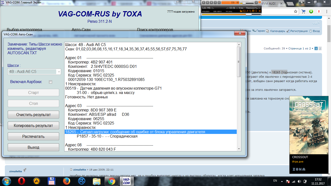

беда у меня с машиной, помогите! AKE мотор. купил машину переодически загоралась есп и машина тупила. поехал к мастерам- были проблемы- по зажигаганию и воздуху. все устранил. катался проблем не было. и вот еду саляры меньше пол бака- загорается есп машина тупит. проезжаю еще 20км вообще не едет. дикий лопат. я на комп- ошибка датчика уровня топлива и по насосу в баке. И зажигание +22 стало. я вливая 50л пропала ошибка по баку. машина больше 30км ч. не разгоняется. холодная заводится с 10 раза. на горячую с пол оборота. куда копать((( беда беда

domino1991 Почитайте выше мой пост. Горел индикатор на панели ЕСП при неисправном датчике температуры ОЖ. Проверьте и его.
