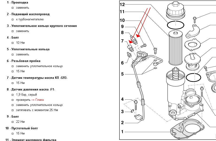

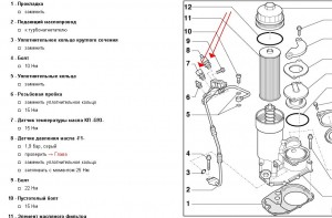

Брехен гнусный брехен сказочники начитавшиеся мурзилок. Если не верите выкрутите позиции отмеченные красным и посмотрите как оттель будет фонтанировать когда будете крутить стартером, авто не заводится и горит мигает красная масленка.

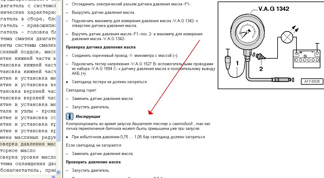

Ни в коем случае не собераюсь спорить с гуру диа! Но как же вот эта выдержка из Эльзы??
"Инструкция " Контролировать во время запуска двигателя тестер и светодиод , так как точка переключения датчика может быть превышена уже при запуске.
l При избыточном давлении 0,75 … 1,05 бар светодиод должен загореться.
Давление масла на холостых оборотах: мин. 0,8 бар
Сообщений: 9327
Не заводится 2.5TDi V6 AKE
Сообщение DIA » 05 янв 2016, 21:14
Hust, :ha-ha-ha: Это ты вот тут вычитал? Ну ты даешь, это не имеет значения никакого что отображается на приборке во время запуска это просто проверка датчика
