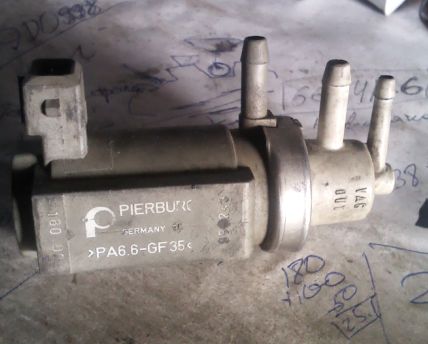

Сообщение NIkol@i » 01 июл 2013, 19:38
а есть разница с какого двигателя снять датчик N75 (150 и 180 л.с.)?

Сообщение NIkol@i » 05 июл 2013, 19:39
После всех проверок и сброса ошибок передув исчез,уже 3 дня прошло и ошибка пока больше не выскакивала.Машина отсуствие ошибки никак не восприняла все так же еле ползет до 3000тыс оборотов
Сообщение DIA » 06 июл 2013, 07:59
NIkol@i писал(а):а есть разница с какого двигателя снять датчик N75 (150 и 180 л.с.)?
Нет, но у них могут быть разные разъемы электрические.

Сообщение NIkol@i » 06 июл 2013, 21:17
DIA писал(а):Надо проверять дальше.
Стараюсь потихоньку разбираться,а из-за заклинившего клапана EGR такое явление может происходить
Добавлено спустя 50 минут 57 секунд:
а воопще если глушить EGR нада будит что-нибудь програмно менять?

Простите, а какой должен быть ход штока этого волшебного клапана 75? Чет я Васькой запускаю его тест, но он как-то ну уж совсем мало двигается (мм 4, может 5 на глаз). При этом турбинка гонит масло в интеркулер. Ессесно разгон вяленький. И если можно для особо тугодоходящих (т.е. меня) еще раз повторить какие трубки нужно между собой соединить, чтобы проверить этот самый клапан. Кстати, при проверке Васей турбины (3 передача и ...ну в общем по схеме) она выдавала значения выше предложенных компутером. Шо скажете, господа? Сильно не пинайте:)
Добавлено спустя 1 час 21 минуту 34 секунды:
Вот только сейчас вспомнил, когда менял масло, обнаружил, что низ двигателя справа по ходу движения сильно замаслен. И патрубок, который идет от турбины на интеркулер весь в потеках. Думал, что гонит из под клапанной крышки, т.к. недавно менял прокладку под ней (кстати после этого потеки стали больше...гораздо больше), но из под прокладки практически ничего не сочится. Блин, вот подбирается ко мне мутная мысля...в общем не бейте сильно если сейчас спрошу глупость. Так может это не турбина гонит масло в интеркулер? А куда (еще раз простите за глупость) идет патрубок от клапана ВКГ (ну тот который на клапанной черный грибок). И может ли он создать проблему с маслом в интеркулере. ЕГР не заглушен...ну насколько я знаю. Может на турбину пока и не думать. Дело в том, что сегодня обратил внимание на замасленный патрубок, выходящий вверх уже после интркулера. По ходу скопившееся масло задувает вверх по системе :cry: . А значит что то его все таки задувает туда... соответственно турбина дует? Или я (овен по гороскопу) все перепутал и нагородил ерунды?
Добавлено спустя 31 минуту 26 секунд:
