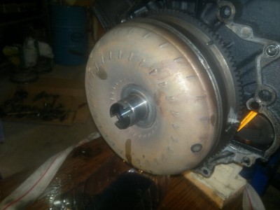

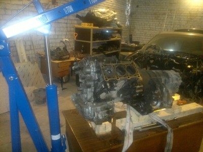

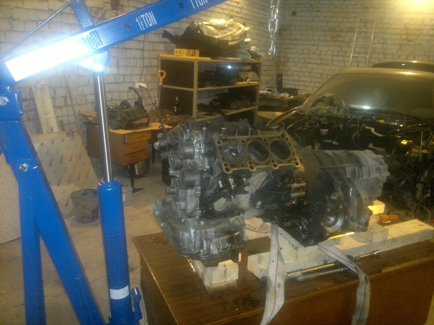

итак...для изьятия двигателя из кузова применял стандартный кран...правда 2Т....проблем с вынимание не было
Добавлено спустя 10 минут 38 секунд:
дальше берем ключик для удобства можно трещетку...и откручиваем коробку от двигателя.... (про то что слить масло из коробки я вроде как упоминал)...
для того чтобы "расколоть" двигатель применял тотже кран...зацепил сам двигатель,а коробку установил на столе в устойчивом положении, и монтажкой аккуратно поддевая за выступы раздвигал...двигатель обязательно должен быть как бы это выразится под нагрузкой
точнее кран
