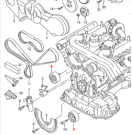

Shyrikosik, пищит при снятых ремнях кондиционера и гура, в районе помпы. Кстати, помпа пищать может?? :? Сам грешу либо на [4], либо на [9].
Слушал с отодвинутой мордой.
