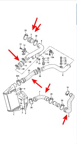

Так счас все указывает на дырку на впуске если с упр турбины предположим все гут, первым делом сними и проверь именно сними Г-образный шланжичек со впускного колектора он небольшой и хрен когда поверишь что там может быть дырка а там как раз таки он снизу очень часто рвется, ищи дыру снимай все шланги и проверяй на впуске вплодь до интеркулера, завтр постараюсь на чертеже показать если будет возможность.

Сообщение DIA » 03 май 2013, 12:19
Шланг под номером 6 очень секасный.

DIA писал(а):очень секасный
разве?
SAE-12
Сообщений: 902
Авто: А-3
Сообщение SAE-12 » 03 май 2013, 17:30
DIA писал(а):Шланг под номером 6 очень секасный.
Да. парочку раз встречал, такого секаса.
Вроде хорошо дергал, не отрывается и не болтается :lol: , а дырка была. :smile:

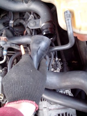

первым снял трубку вход в интеркуллер (т.к. звук шел с водительской стороны) - вот сразу и причина, и это после того как я отдавал машину чтобы проверили воздуховоды на целостность- у меня просто нет слов! пока заматал изолентой , выехал на трассу- и что это за зверь на дороге появился :smile: :smile: :smile: !! ну и вроде чистый воздух сзади - завтра днем будет видно лучше , но такого тумана сзади уже не видно!!!
спасибо DIA за уверенную и четкую консультацию , с меня конина! :Laie: :Laie: :Laie:
Добавлено спустя 7 минут 27 секунд:
ну и почистил заодно егр, смазал вд-шкой еще раз шток пару раз его прогнал туда-сюда и в путь :smile:
делов-то на копейку как оказалось, чуйка меня не подвела , что истина где-то рядом :jokingly:
Добавлено спустя 2 минуты 5 секунд:
осталось купимть где-нить на разборке такой патрубок и всеее :yahoo: :yahoo:
вот такая вот щель)))
