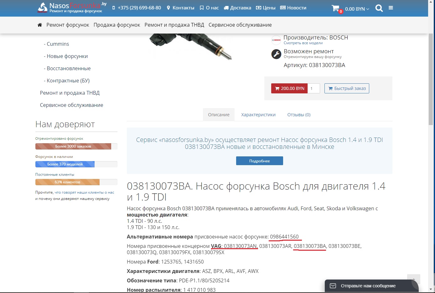

добрый вечер кольцеводам, есть вопрос знатокам дизелистам. Ауди А6с С5 1.9 96квт AVF, (038130073AN) эта маркировка моих форсунок , a если поставить (038130073BA) с такой маркировкой? я прекрасно понимаю что нужно ставить те которые стоят, но просто их комплектом нету(( поэтому хочу уточнить стоит заморачиваться искать по штучно или можно эти поставить? разница только в буквах и было б хорошо знать что они обозночают.

Константин1995 писал(а):Источник цитаты (038130073AN) эта маркировка моих форсунок , a если поставить (038130073BA)
это ваговские номера. лучше искать по бошевским.
 к примеру
пысы. свои ремонтировать не пробовали?
