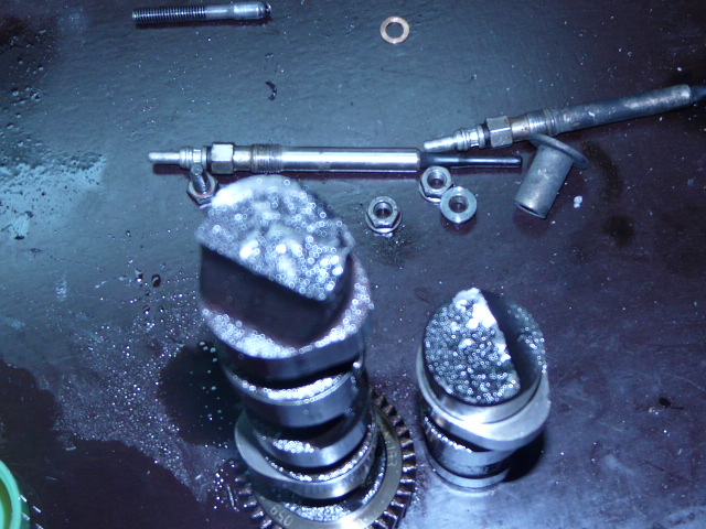

vagos

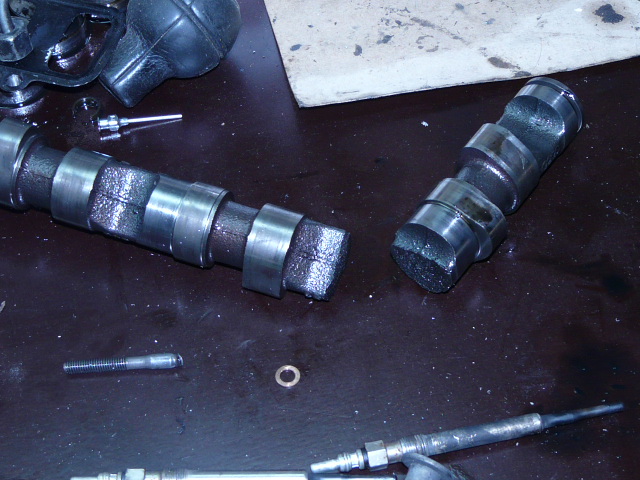

не нашел другой темы и решил выложить здесь.Кто из специалистов сталкивался с такой проблемой
Добавлено спустя 2 минуты 17 секунд:
А начиналось все с простого металлического стука и вот результат

Сообщение DIA » 03 ноя 2011, 20:38
vagos,
:plusviens: Все видал, на рядных видал как по кусочкам расклеивается, а на V 6 такого нет не видел,

vagos,
А что до этого делали с авто? ГБЦ не снимали.
vagos

Сообщение vagos » 03 ноя 2011, 21:08
Косяк случился у маего знакомого на а8 2001 аке.(и эту машину я чуть-чуть не приобрел).Честно сказать с этой херней он ездил около 2 недель по мастерским: кто-то говорил прокладки прогорели под выпускным коллектором,кто то колесо открутилось а кта то про триплоидный подшипник в акпп и т.д и т. п...Упрашивал он меня где-то неделю,чтоб я уделил внимание его малышке.И вот вчера мы с ним закатав рукава начали :rabota3: и наблюдая как мрачнеть его лицо после каждой открученной гайки:подымаем клапанную крышку и видим кучку рокеров а именно 6, лежащих где им попало;дальше обнаруживаем обломанную шпильку крепления бугеля распредвала(замечу тут и мне стало хреново,так как я понимал,что бес вскрытия головы для высверливания залома нам не обойтись); и тут после откручивания последней шейки обнаруживаем что распредвалу полный пи-ец.Замечу ,что с пробегом в 220 000 км-распредвалы как новые,будто их вчера поставили.
Добавлено спустя 10 минут 42 секунды:
DIA, по поводу последнего вопроса машина пригнана из под немца,машину забирал на границе он сам-а че было по дороге от немчурей до Бобровников х. его знает.Прокладка по ходу была в оригинале.Смутило лишь то,что один гидрик существенно отличается по цвету от всех остальных-его решили заменить.
Добавлено спустя 1 минуту 48 секунд:
на машине он успел наездить :Laie: только около 5 000км.

Сообщений: 9327
Сообщение DIA » 17 апр 2012, 20:07
DIA писал(а):vagos, Все видал, на рядных видал как по кусочкам расклеивается, а на V 6 такого нет не видел,
И так vagos счет один один и мне посчастливилось увидеть такое.
А виновник ремень генератора, просто оборвало затянуло под грм размолотило все что можно по клапанному, ни одного живого рокера все на попалам и самое обидное все было в очень хор состоянии.
