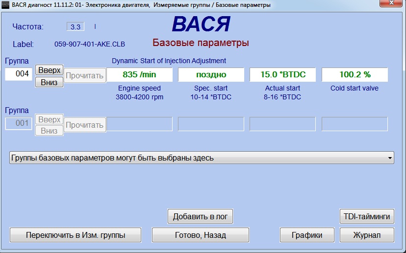

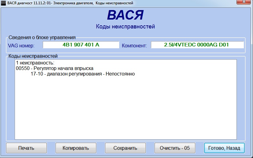

Сизый дым
Сообщение shvaiko » 22 мар 2013, 22:44
Доброго времени суток! Очень нужен совет в решении проблемы. Началось с побитых рокеров. Все что было необходимо заменил. Собрал обратно, машина работала ровно. Но стоило добавить газ как из трубы повалил сизый дым от несгоревшей соляры и обороты не больше 2,5 тыс. Начал искать причину. Для начала решил проверить все метки. Жестко зафиксировал коленвал специальным болтиком, топливный насос и распредвалы планками. Метки все совпали. Далее пытался регулировать угол начала впрыска вот по этому мануалу http://vwts.ru/forum/index.php?showtopic=163909 . Как ни старался – результат один: сизый дым обороты до 2,5 коробка в аварийном режиме. В итоге выставил ранний угол чтобы не было сизого дыма, но обороты все равно не берет, ошибка по впрыску, и аварийный режим коробки.
Ошибки по двигателю
Ошибки по АКПП

Группы 1 и 4
Группа 4 в базовых установках
