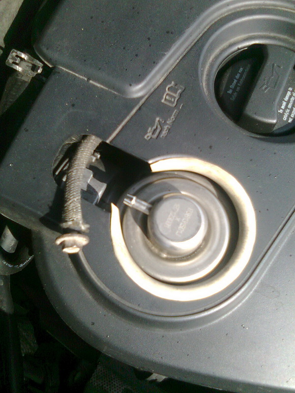

Всем привет.Уменя такая проблема,в выходные ездил в деревню 70км ,все было в порядке.По приезду заглушил мотор ,прошло около 30минут.Завожу машину включаю передачу-машина глохнет,завожу заново прогозовываю-мотор не развивает обороты,потом прорвало с трубы поволил белый дым как с поровоза чувствовался запах масла,первая мысль была -пришла хана турбине.Из под ЕГРа сочилось масло,решил его заглушить,заглушил и все стало нормально.Уже проехал около 200км все в порядке,масло из под ЕГРа сочится перестало тянет бес проблем.Вопрос 1 Сколько можно ездить на заглушенном ЕГР и какие последствия могут быть от этого? 2На кокое СТО лучьше загнать авто,чтоб почистили ЕГР и во сколько мне это обойдется? Помогите пожалуйста мне решить эту проблему.

Лично мне сложно представить почему масло перестало сифонить с заглушеной рецеркуляцией... :stars: Халява, расскажите или лучше покажите на фото что глушили и как... :?

Как глушил! Отсоединил от ЕГРа резиновый шланг и закрутил в его саморез.

Сообщение Халява » 26 май 2011, 18:16
Вот так глушил
Добавлено спустя 3 минуты 13 секунд:
Может ещё железную трубку надо глушить?

Не полно заглушил, лучше еще прокладку поставить,так как иногда клапан может быть приоткрыт.
Не сильно советую глушить, так как показания расходомера будут на холостых завышены, хотя на расход топлива это не влияет.

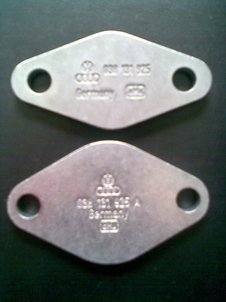

Сообщение Rezaka™ » 18 окт 2011, 15:54
Наткнулся на интересную тему по глушению ЕГР (EGR) на 1.9 TDi AHU и AFN
Сцылка
Кто что думает? Заглушки то оказывается в оригинале предусмотрены :hahaha: Небось для стран СНГ :cannabis:
VAG 038131925A
VAG 038131925

Сообщение xxl9000cse » 02 дек 2011, 12:10
во цырк))))
оригинальные заглушки для не оригинального глушения :D
