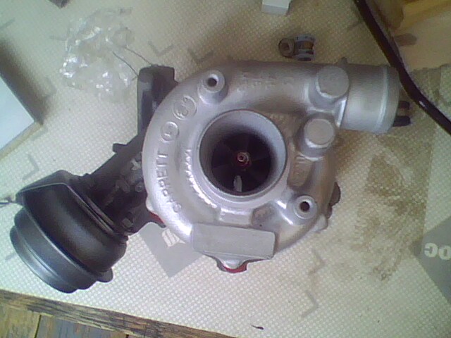

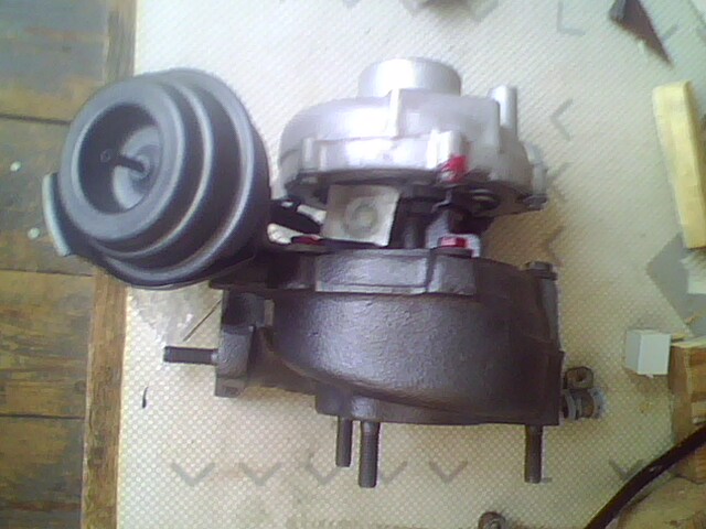

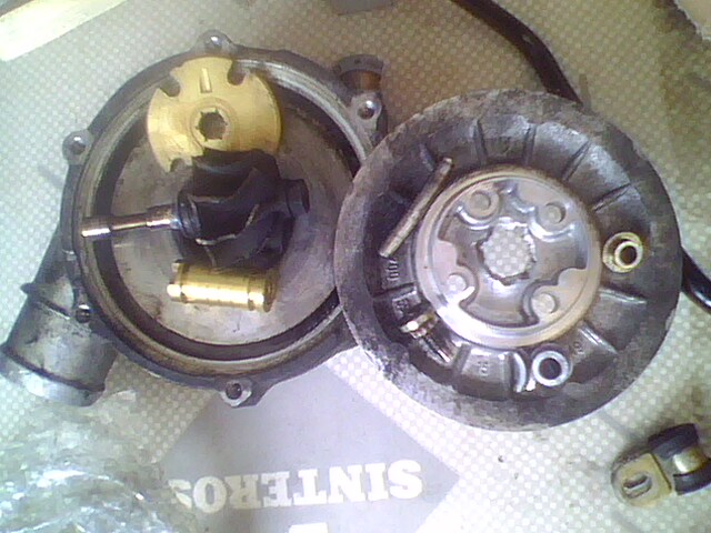

Снял,турбину, разобрал, всё отлично,признаться был в ступоре,крыльчатка ок,хотя пару лопастей подклинивало немного,налёта нет вообще!!!прочистил керосином всё,на всякий случай,далее отглушил егр,собрал установил всё верно,как ни странно .
ноль реакции, как небыло динамики так и нет,но скрежет пропал.
затем полез в расходомер,отключил его,сел проехал и о чудо машина стала как прежде,просто не узнать.
Менять его в сборе или где-то отдельно продаётся?

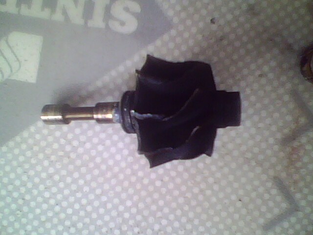

На пер. Асаналиева, 4а нормально востановил, дали гарантию 6 мес... Уже пробег больше 10тыс. полет нормальный... А масло совсем немного должно уходить в интеркуллер. Вощем цена вопроса 400у.е. А б/у на рынке эта кот в мешке... Тока если купишь и завезешь турбинистам за бабло тестануть но х/з нового ниче на рынке нет да и когда се искал за б/у ценник тотже... А вот моя до и после:
