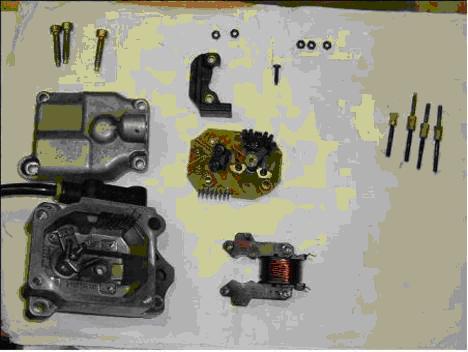

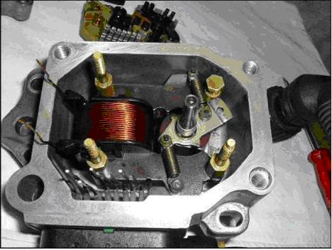

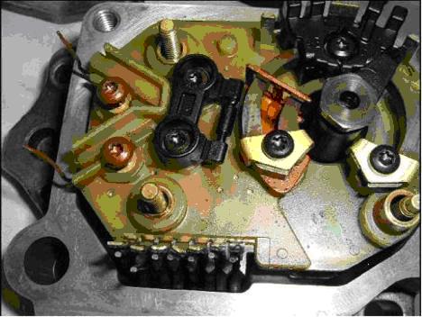

awson. Дело в том,что я когда ремонтировал насос ТНВД(производилась замена мозгов на насосе)мне типа чипанули,поставили мозги с 2.5 TDI Quattro и сказали что на 20 лошадок больше стало.Я что-то тех лошадок добавленных ни одной не ощутил.

Сообщение awson » 13 фев 2012, 11:51
АЛЕКСЕЙ 2301 писал(а):(производилась замена мозгов на насосе)мне типа чипанули,поставили мозги с 2.5 TDI Quattro и сказали что на 20 лошадок больше стало
:shock2:
чьи мозги промывали? или меняли :бухалово: они в салоне под ногами у пассажира
с каких пор на кваттро 160лс на АЕЛе? :Laie:
таких разводов я еще не встречал :twisted:
Добавлено спустя 2 минуты 43 секунды:
АЛЕКСЕЙ 2301 писал(а): лошадок добавленных ни одной не ощутил
и не ощутишь т.к. прошивка АЕЛ что ква что не ква с буквой Р или АЕ
автомат не рассматриваем!
подъезжай, прокачу хочешь на 170лс, а хочешь на 174лс если не стошнит
и где на фотках мозги?

Сообщение АЛЕКСЕЙ 2301 » 13 фев 2012, 19:29
Во первых меня никто не разводил,у меня была проблема с работай мотора(колбасило во все стороны)мне её решили,а что с прошивкой так это типо бонус такой,ну я был не против!Во вторых мне поменяли всё сразу что на фото,и машинка стала отлично работать.Я был рад этому!!!
