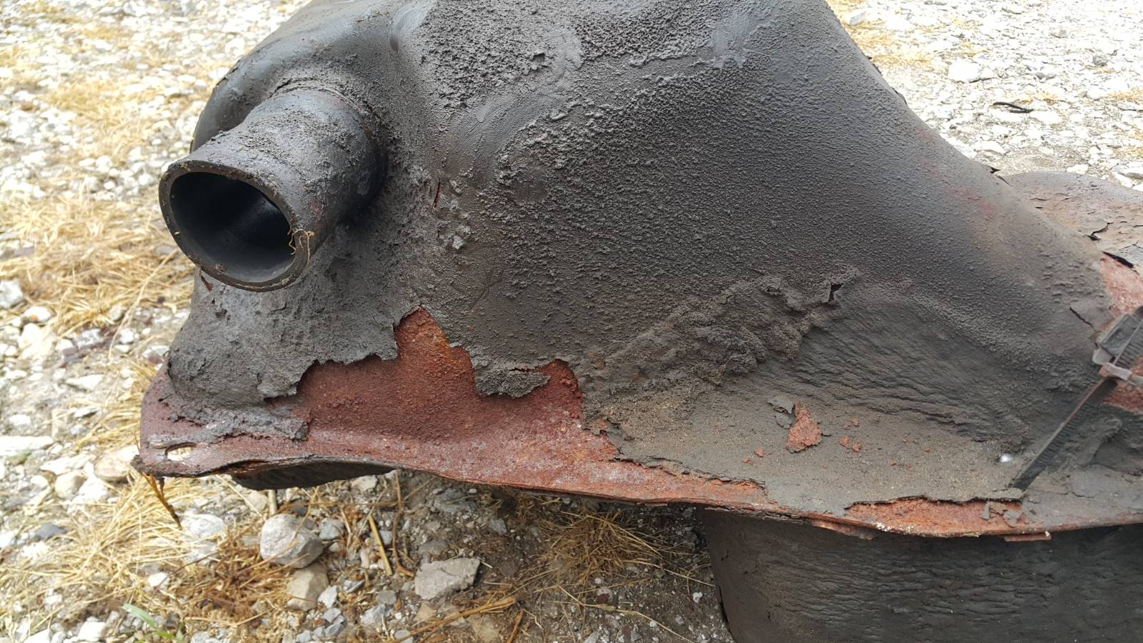

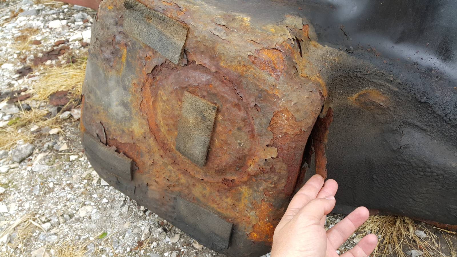

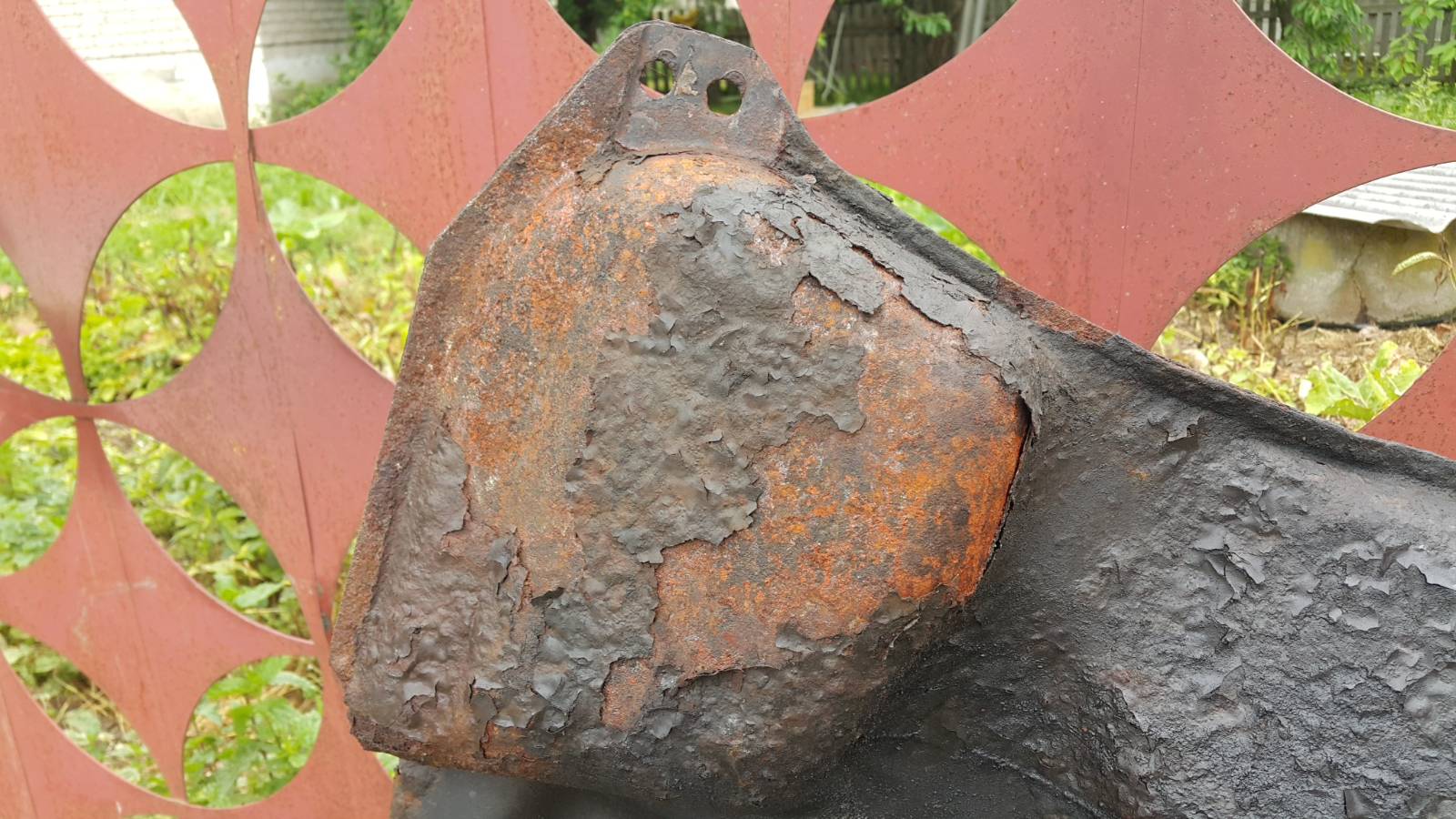

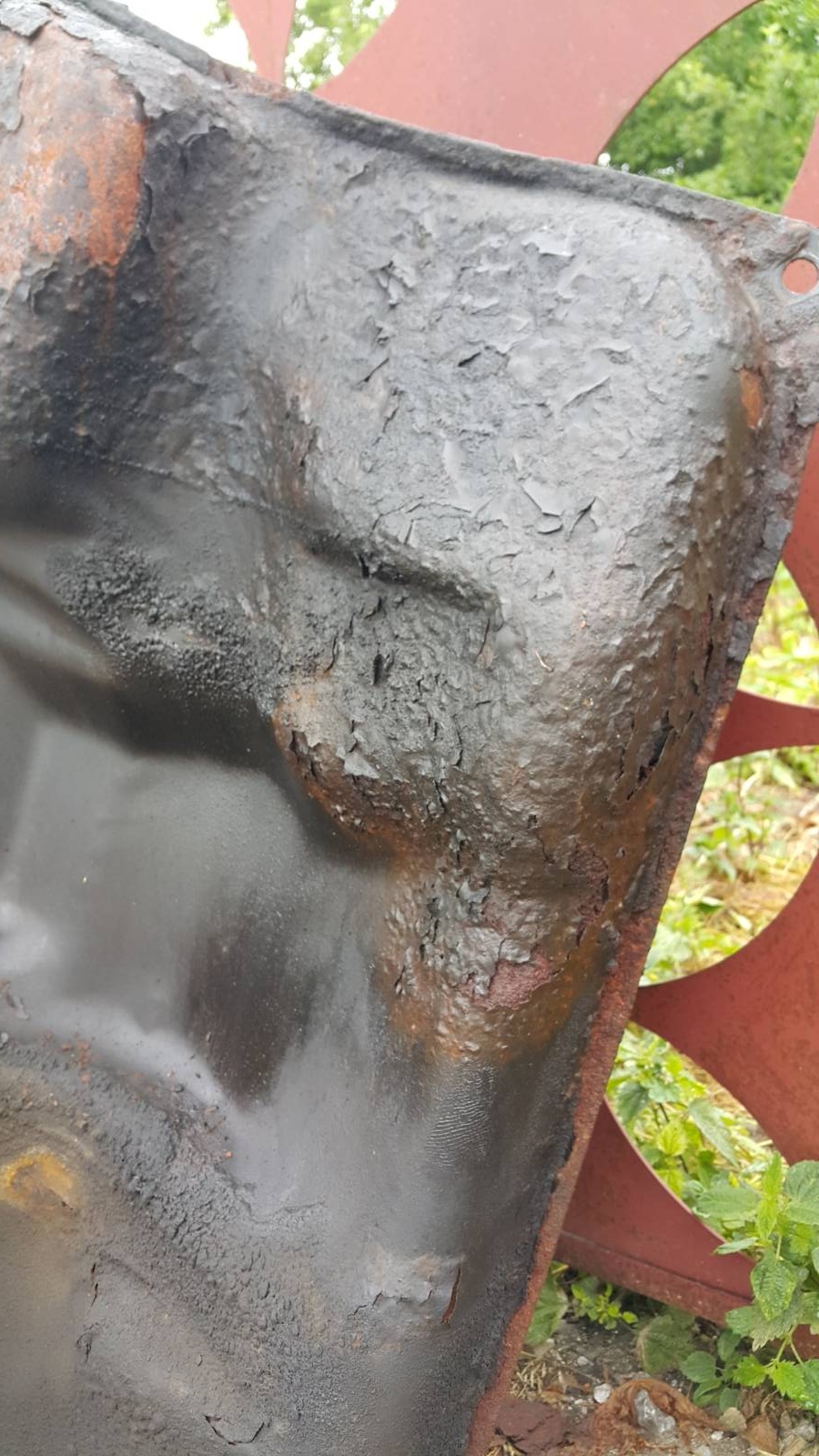

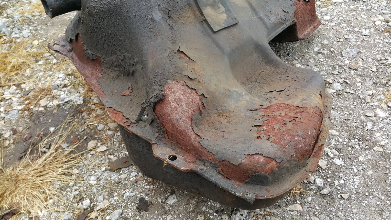

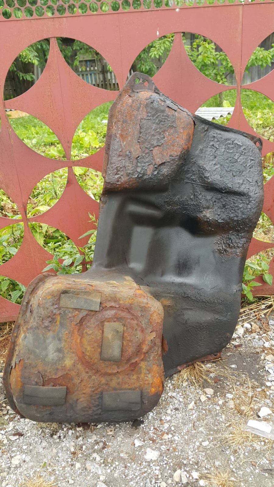

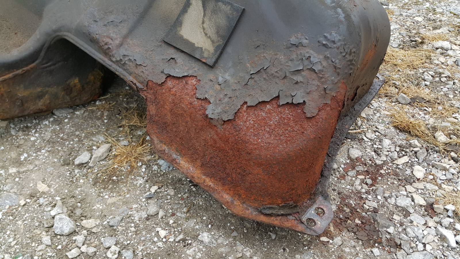

В моей A6Q C4 2,5TDi в прошлом году потёк топливный бак, а нынешней весной дал такую приличную течь, что откладывать больше было нельзя ― при заправке свыше 15 л топлива оно сильно капало. Бак я заменил. Большое :thanks: спасибо awson'у за консультацию, полезные советы и сайлентблоки для заднего подрамника.
Старый бак оказался страшным.
Топливный бак, вид снизу.
Топливный бак, вид снизу на его правую переднюю часть.
Топливный бак, вид снизу на его левую переднюю часть.
Топливный бак, вид снизу на его левую заднюю часть.
Топливный бак, вид сверху на его правую переднюю часть.
Топливный бак, вид сверху на его правую заднююнюю часть, заливная горловина.
Топливный бак, вид сверху на его левую переднюю часть.
Вчера его отмыли и по телефону мне сказали, что местами он :shock2: как сито. :hahaha: Фотографий отмытого нет.

Игорь писал(а):Источник цитаты Бак я заменил
И что. Не баки надо менять считаю.

Игорь, На драйве есть отчет Миши "Бисмаса" . Он реставрировал бак-кваттро методом композитной защиты - в Минске с гарантией. https://www.drive2.ru/l/457433946746000751/
" Гарантия: официальная на бумаге — 3 года. Устная гарантия: "я уверен в своей работе настолько, что готов дать пожизненную". "

Сообщение Игорь » 18 июн 2018, 16:07
DIA писал(а):Источник цитаты… Не баки надо менять считаю.
:plusviens: Согласен, но мне уже поздно уезжать из страны.
bono05, :thanks: спасибо за ссылку, почитаю. У друга на такой же бензиновой бак течёт, так тот :shock2: забил и :gamer: ездит на газу (сжатый метан).
