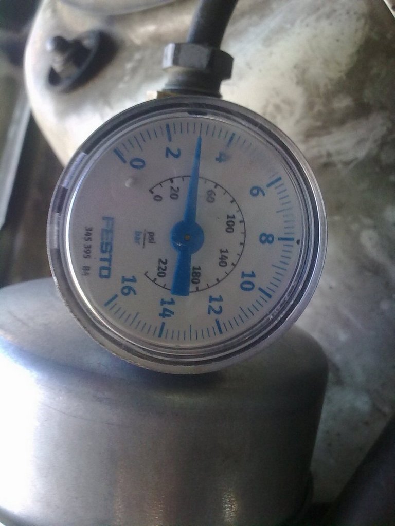

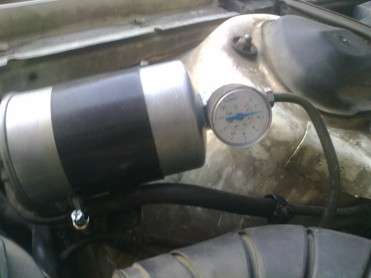

Сообщение prof_an » 08 сен 2012, 11:35
Мне пришлось тоже изготовить тройник и купить манометр. Вот что получилось.
При включении зажигания насос накачивает примерно до 2,8-3,0 атм. Машина заводится, давление держится 3,0 не более.
Подскажите пожалуйста - это достаточное давление или нет?

igor33
Сообщений: 389
Авто: A6Q 3.0i 2005 Webasto
Откуда: РФ
Сообщение igor33 » 08 сен 2012, 22:07
Профан - это просто ник или жизненное кредо?
Не может быть так как ты описываешь!
Включил зажигание, насос накачал 3.0 бара.
Завёл, давление 2.5 бара.
Улавливаешь разницу?

Сообщение prof_an » 10 сен 2012, 17:06
igor33 писал(а):Профан - это просто ник или жизненное кредо?
Профан - это просто ник. Кстати я уже пришел к мысли, что не самый удачный.
Не смотря на ник я улавливаю все или почти все.
Не уловил только, где это Вы откопали 2,5 бара?
Прочтите внимательно как я написал.
igor33
Сообщений: 389
Откуда: РФ
Сообщение igor33 » 10 сен 2012, 21:51
Значит всё-таки не просто ник, раз не уловил...
Ты когда машину заводишь, на регулятор давления топлива должен подаваться вакуум с впускного коллектора, поэтому и давление обязано понизиться на 0.5 бара.
А у тебя как было 3, так и осталось - не правильно это, теперь улавливаешь?
prof_an
Сообщений: 27
Зарегистрирован: 22 окт 2010, 17:33
Авто: A6(C4)avant 2,0 ABK
Сообщение prof_an » 11 сен 2012, 09:00
igor33 писал(а):Значит всё-таки не просто ник, раз не уловил...
Уважаемый, я написал как есть в моей машине а не как должно быть. Как должно быть я не знал, потому и спрашивал.
Вот только теперь уловил из Вашего второго сообщения что Вы хотели сказать.
