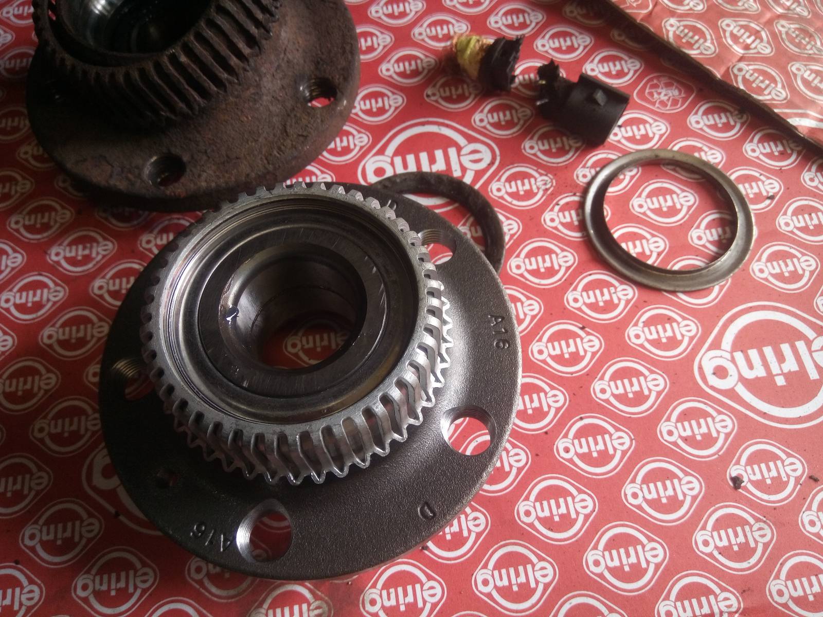

DIA писал(а):Источник цитаты На следующей неделе сказал заменит за все про все как своему за 50$

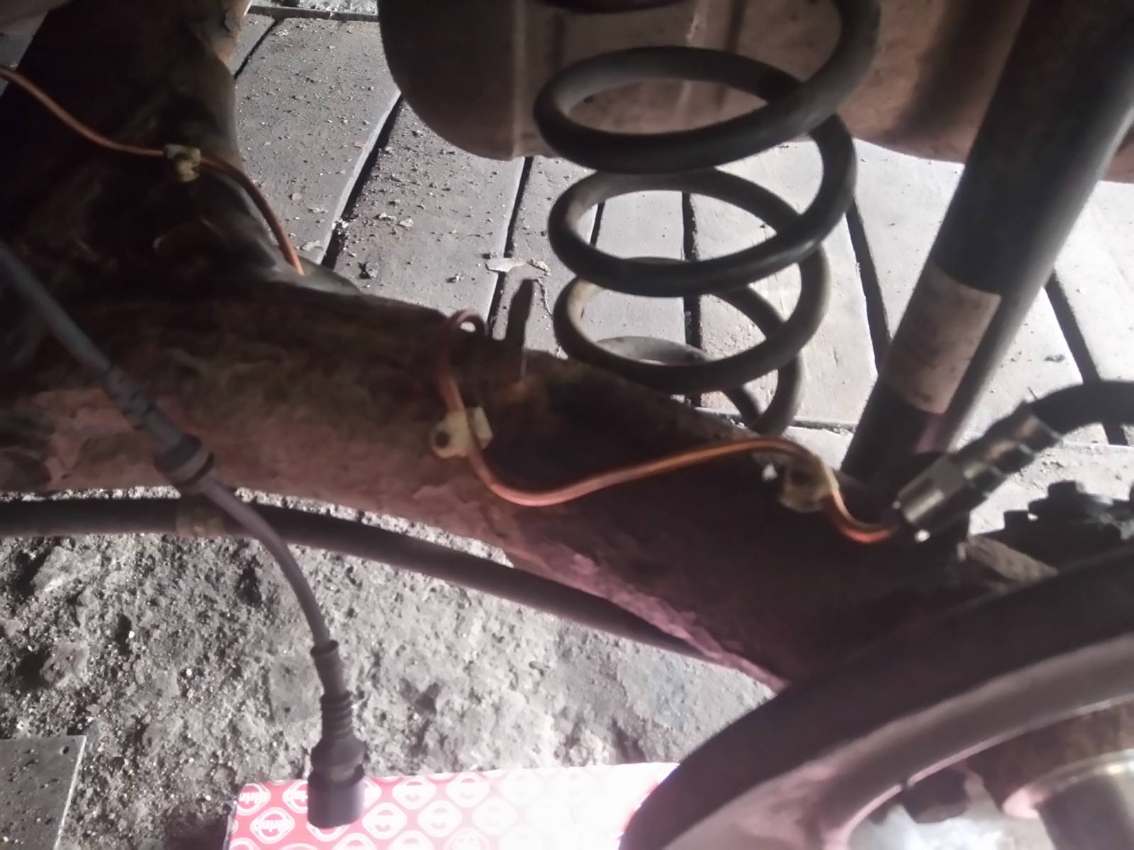

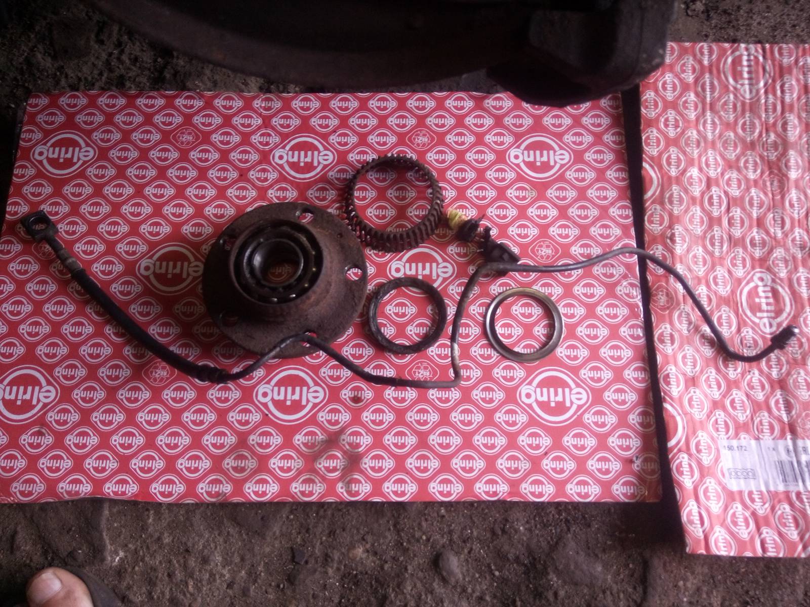

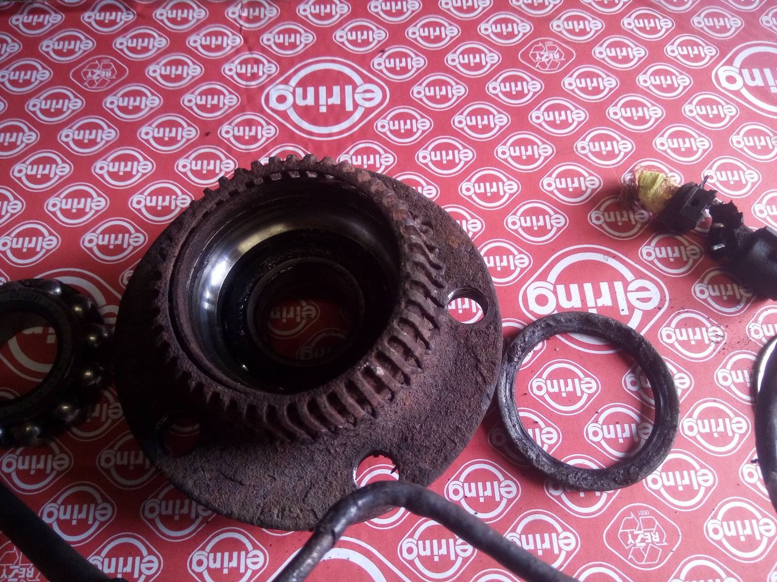

Никому не верьте даже самому себе, мне стала замена датчика АБС заднего левого колеса, датчик 20$ ступица 50$ тормозная жидкость 5$ тормозная трубка вместе со шлангом 10$ итого начальника транспортного главный по корчвагенам выписал чек на 145$
Снимая разъем с датчика надо трубочку тормозную чуть пошевелить и тут ОПА потекла, датчик вы так просто не снимете его надо кувалдой выбивать ломать итд итп желтенькое на фото что осталось от него, но это пол беды ставя новый оказывается гребенка АБС трет по нему в связи того что гребенка и посадочное подшипника под него как и сама гребенка поржавела увеличилась в диаметре и гребенка трет по датчику поэтому он и вышел со строя, гребенка это копейки но это и большая ОПА на ровном месте снять её или поменять надо снять подшипник просто так не получится он двухрядный и развалится при демонтаже гнутся его сальниковые части неизбежно и собрать назад все по фэншую не получится.
