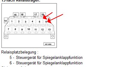

Приветствую всех! Решился в я поставить на свой авто такой ништяк как зеркала с функцией складывания! Прочитал много информации о всем этом! Но не особо понял схему подключения или мот потому что в электрике не волоку! Все что было описано что нужно для этого преобрел: Зеркала,джойстик с функцией складывания, реле складывания зеркал 4АО 907 440. И теперь вот думаю))) может знает кто куда поставить это реле,в общий блок чтобы как по заводу было без колхоза,! Может кто на пальцах обьяснит без схем как подключить! И получается даже если все сделать то зеркала слаживаться будут только с кнопки,есть ли в блоке комфорта функция чтобы при закрытии с ключа они слаживались? Заранее благодарен! Надеюсь на любую помощь!

Куда поставить представляю на картинке снизу куда воткнуть стрелки красные, от года мод есть отличия 4-5 или 5-6 позиция.

Спасибо! Буду искать разьемы для реле,и буду пробовать поставить!

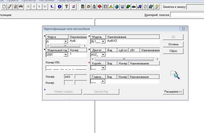

gumar89 писал(а):Источник цитаты Машина 2000 года рестайл,но еще без софт тач покрытия!

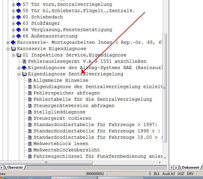

Нету такого авто с таким мотором ASZ в 2000 мод году. у вас центр замок это 35 адрес а комфорт это другая песня адресное слово 46. Тут не желтая пресса и мурзилки из нета а серьезный ресурс и постарайтесь соответствовать. и разберитесь что за авто у вас и какой мод год, итд итп.
У меня получается она 2000 года 11 месяца почти 2001!
Отправлено спустя 12 минуты 25 секунды:
Все верно нет блока комфорта,в васе 35 канал центральный замок! Спасибо за информацию!

Ну что почистили что написали, дошло наконец то сынок а может и внучек.
Когда задаете вопросы по таким интимным вопросам авто как проводка схемы и вообще по блокам и функциям всегда надо указывать мод год авто и свои вещи называть своими именами. ДЛЯ ЧЕГО ЭТО НАДО!! Для того что бы не рыть все схемы а их десятки а взять именно ту которая надо и дать правдивую инфу от первоисточника а не из желтой прессы, а если и сделали замечание по делу старшие то не плеватся ядом, кое что вы уже поняли если тут побывали viewtopic.php?f=2&t=3&start=0
