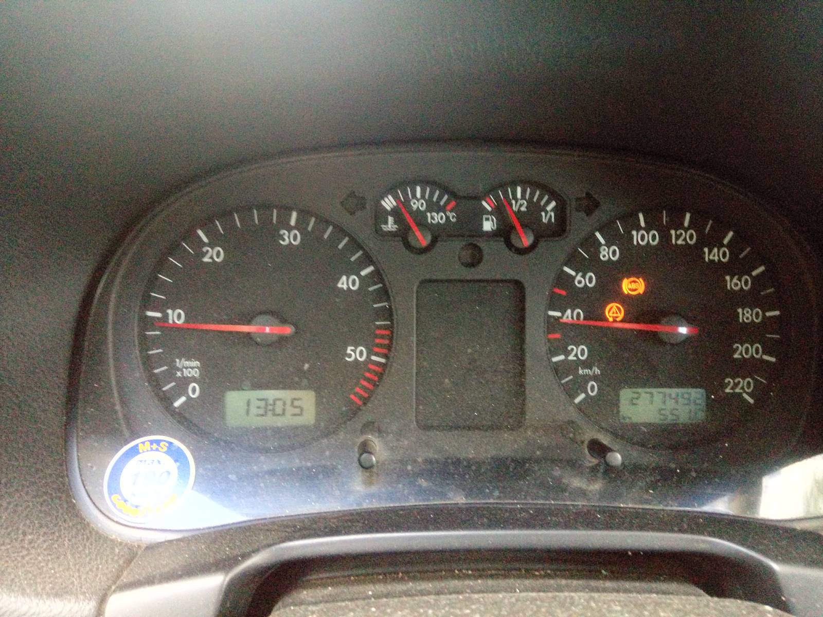

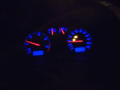

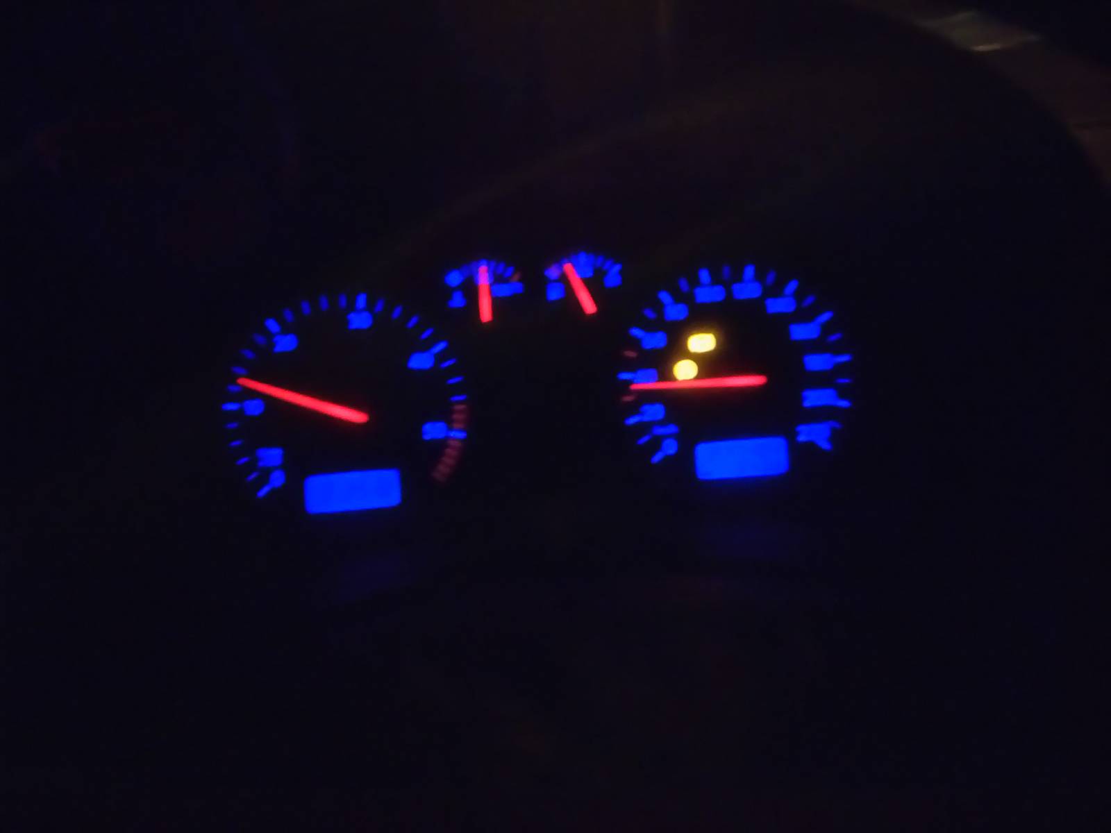

Такая же платформа авто, еду вечером тихонечко в правом ряду никому не мешаю кайф ловлю тут как запищит очканул чес слово целую ночь червячек спать не давал думал по утру само все пройдет мало ли перегрелась за день, Что делать :?:

Сообщение LIS » 06 авг 2018, 22:29
DIA писал(а):Источник цитаты Что делать.
"читать" его для начала... походу не колодки, что-то электронное... датчики какие... главное чтоб не блок АБС :)

Сообщение DIA » 07 авг 2018, 22:07
LIS писал(а):Источник цитаты что-то электронное... датчики какие... главное чтоб не блок АБС
Там еще кроме блока есть датчик поворота на руле и датчик вращения сказали это вообще дифицит на бэушке новый стоит пол унитаза вот меня пукан и разрывает.
Пришел вечером начальника по корчвагенам говорит не очукуй и почитал , сказал датчика заднего левого колеса умер. На следующей неделе сказал заменит за все про все как своему за 50$ :yahoo:
