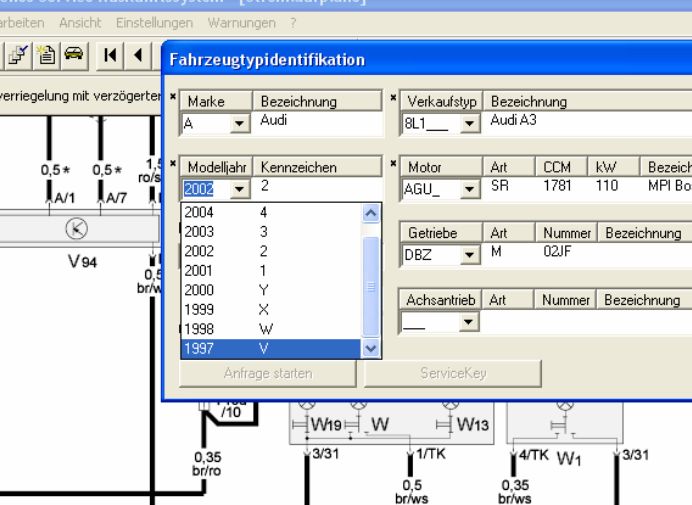

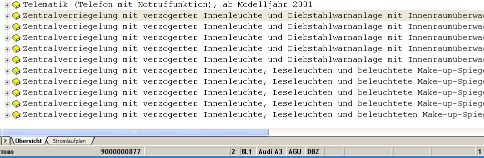

Когда такое читаю у меня сразу чешется в не скромных местах
Не знаю какие электрики и кто что там ремонтирует но здравомыслящий чел должен определить с чем имеем дело, эти А3 с таким двиглом выпускали 8 лет и по всем годам аж 10 схем для всех годов выпуска
И надо понимать они все разные и то что тут написано по моему это типа сплетен бабушек у подъезда даже думать и не хочется. Это просто мысли.

Стеклоподъемники, центральный замок, подсветка багажника
пока ничего не делал, поэтому больше ничего не сломалось
не понятен смысл скринов, можно с комментами?
Отправлено спустя 1 минуту 11 секунды:
а! понял! моя 98 г.в.!
