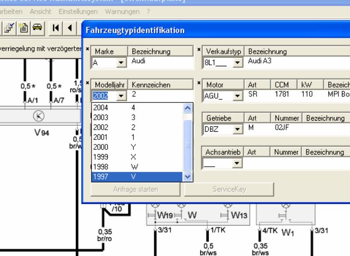

Сообщение DIA » 24 авг 2016, 11:38
Когда такое читаю у меня сразу чешется в не скромных местах :facepalm: Не знаю какие электрики и кто что там ремонтирует но здравомыслящий чел должен определить с чем имеем дело, эти А3 с таким двиглом выпускали 8 лет и по всем годам аж 10 схем для всех годов выпуска :stars: И надо понимать они все разные и то что тут написано по моему это типа сплетен бабушек у подъезда даже думать и не хочется. Это просто мысли. :hi:

не понятен смысл скринов, можно с комментами?
Отправлено спустя 1 минуту 11 секунды:
а! понял! моя 98 г.в.!

Сообщение Сержио » 24 авг 2016, 11:50
zlexuzz, Укажи контактную информацию об автомобиле чтобы добрый дядя DIA помог тебе с эл.схемами
