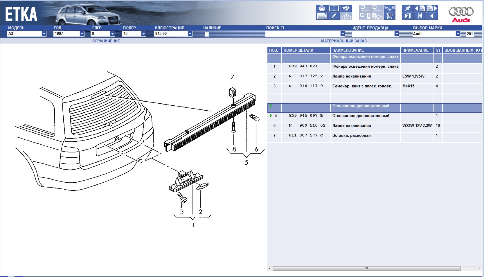

подскажите, знаю,как снять ту часть, где моторчик-на клипсах, а вот сверху, где плафон слентой доп.стопсигнала-никак не поддается. спасибо

Ну, не ужель никто не поможет спасти эстетический вид авто. ХЕЛП
Сообщение Rezaka™ » 14 май 2011, 00:03
korplizing, да он поидее на вставках крепиться должен:

снимаешь нижнюю часть обшивки крышки багажника, затем откручиваешь 2 пластиковых винта по краям и достаешь заглушки, затем снимаешь верхнюю часть- держится на 6 мет клипсах. сам доп стоп прикручен на 1 саморез

спс, разобрался все просто.
