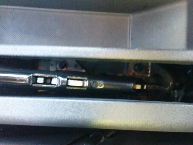

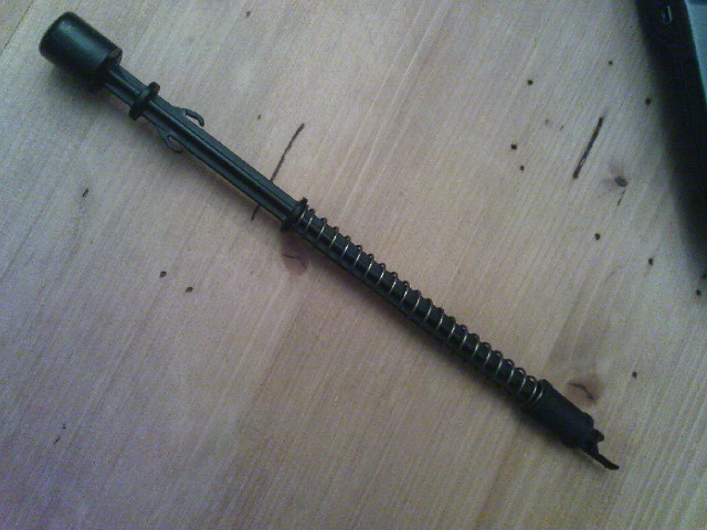

Помогите решить головоломку! Перестал фиксироваться рычаг ручника, те колодки затягивает, а сам не трещит, опытным путем была найдена причина-кнопка ручника сидит на стержне, на конце которого -петелька из пластика, в нее вставляется курок, который и щелкает, когда ручник взводиш. Сам курок сидит на стальной заклепке, неужто замена только с высверливанием клепки? номер кнопочки на всякий пожарный 1j0711323.

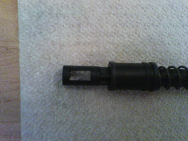

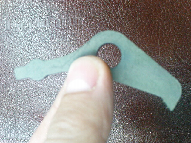

На фтото-ручка изображает тот самый курок, который в петлю нужно засунуть.

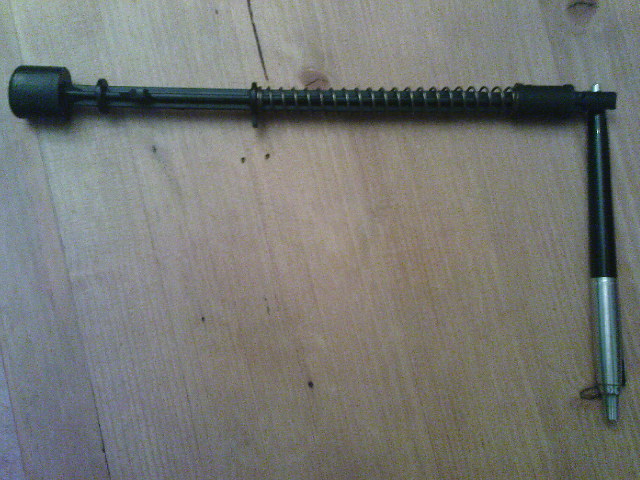

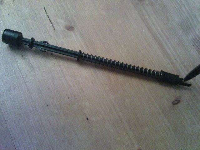

Сразу скажу что самый простой вариант купить механизм в сборе на разборке, так как я купил на Шкоде за 8$ кнопочку, то пошел по пути НЕ наименьшего сопротивления о чем и хочу поведать.

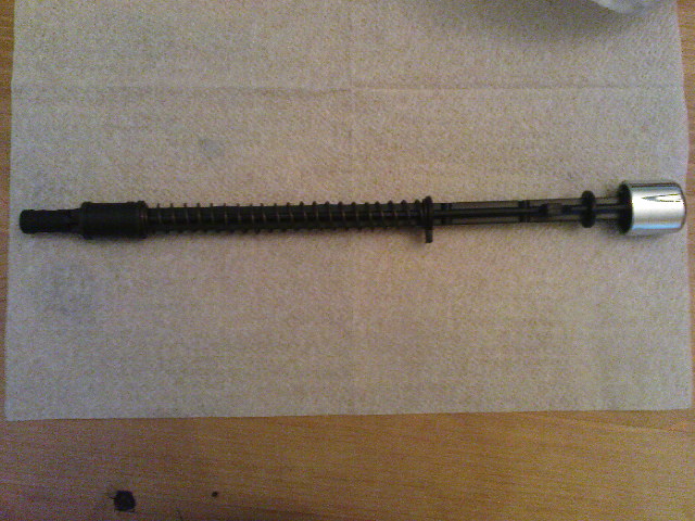

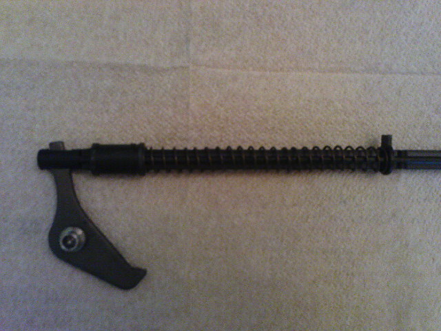

Как я и писал выше у меня сломалась петелька на конце кнопки, новая вылядит так: фото 01,02. Суть работы системы в том, что в эту петлю вставлется курок (фото 03) и кнопочка за счет пружинки туда-сюда его таскает фиксируя и отпуская ручаг.
Собственно, старая кнопка извлекалась просто вытягиванием по направлению к панели приборов, а в новой- петелка целая и ее просто так не поставиш.

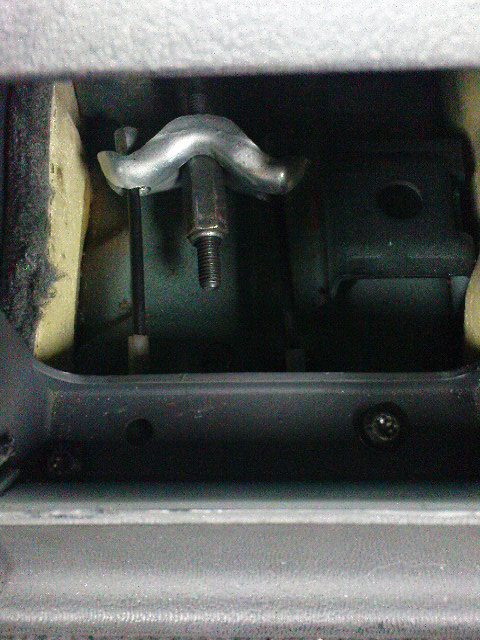

1.Задняя пепельница просто выдергивается на себя, обнажая пару болтиков под зведочки (фото 04), сразу скидываются тросы с регулировочного барашка

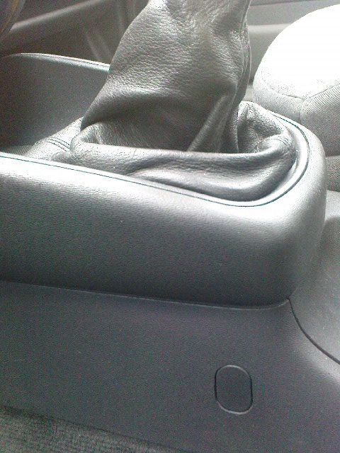

2. на боковых стенках консоли КПП 2 заглушки симметрично со стороны водителя и пассажира (фото 05), тонкая плоская отвертка и снова болтики-долой их и консоль "гуляет"

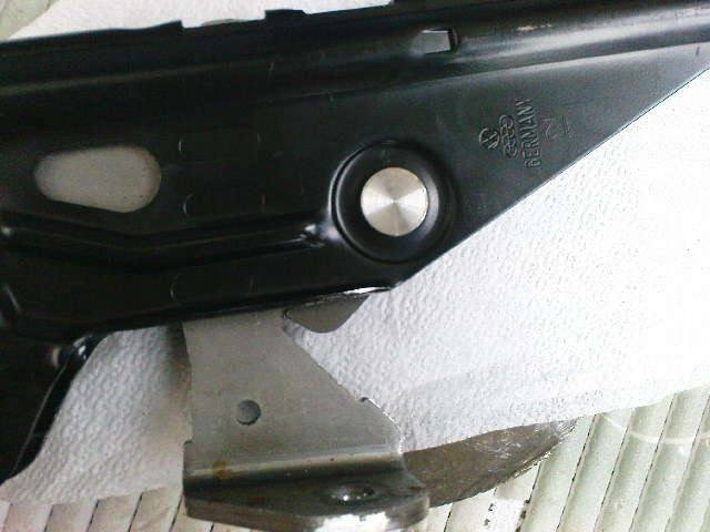

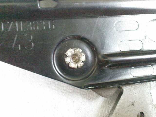

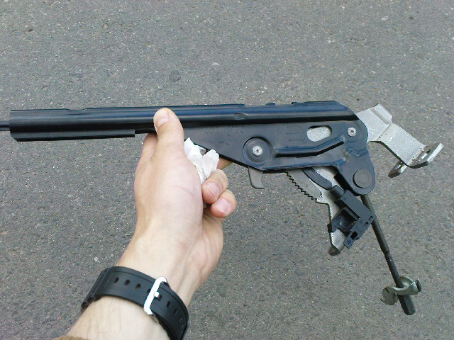

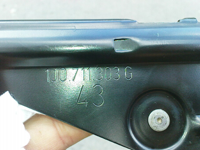

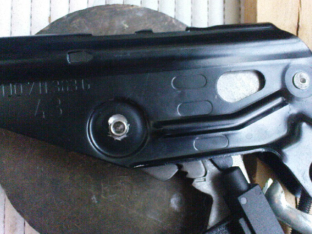

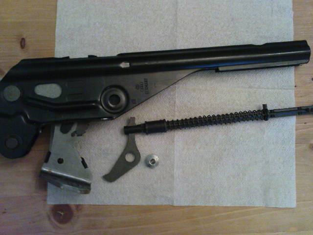

6. трах-ах и механизм в руках (фото 07)...и самое интересное-чтоб поставить новую кнопку нужно снять курок, который сидит на заклепке (фото 08

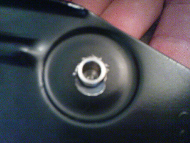

7. трах-бах (высверливание) и курок в руках (фото 09)

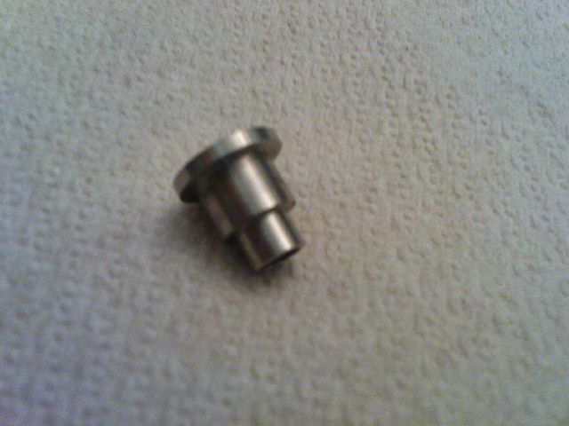

10.самое интересное-заклепка очень специфичная (фото 011) и отдельно не поставляется, неоригинала тоже нет. Итог 2 дня поиск толкового слесаря который за 10 минут и 2.5$ сделал новую.
11. далее все просто : втавляется кнопка, курок, заклепка (фото 010) и заклепывается (фото 012, 013, 014, 015 ).
