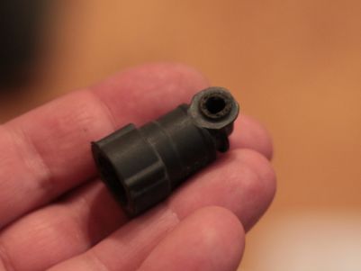

При замене топливного фильтра на А3 сломал штуцер шланга. ВРОДЕ отдельно этого куска пластмассы не бывает. Или - бывает? Никто не сталкивался? За шлангом бежать придется?
целая часть.jpg (14.17 KiB) 25006 просмотра
погрел тещиным феном, вытащил из шланга. Шланг при этом закончился :crazy:

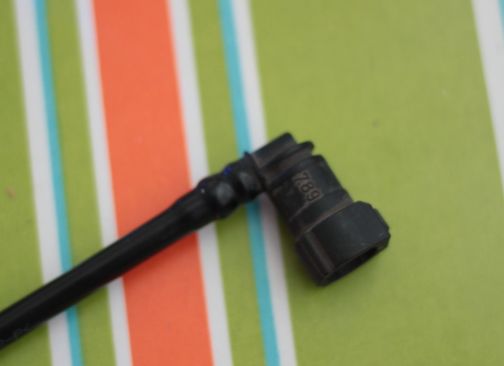

вставил в новый шланг, накинул хомут.
целая часть с новым шлангом.jpg (23.83 KiB) 25006 просмотра
Эта часть пойдет на бензонасос. На фильтр прицеплю просто шланг с хомутом.
