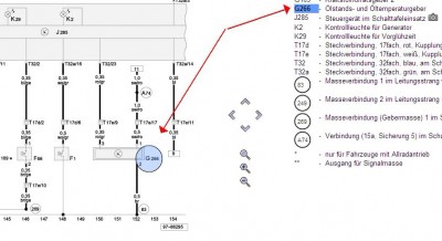

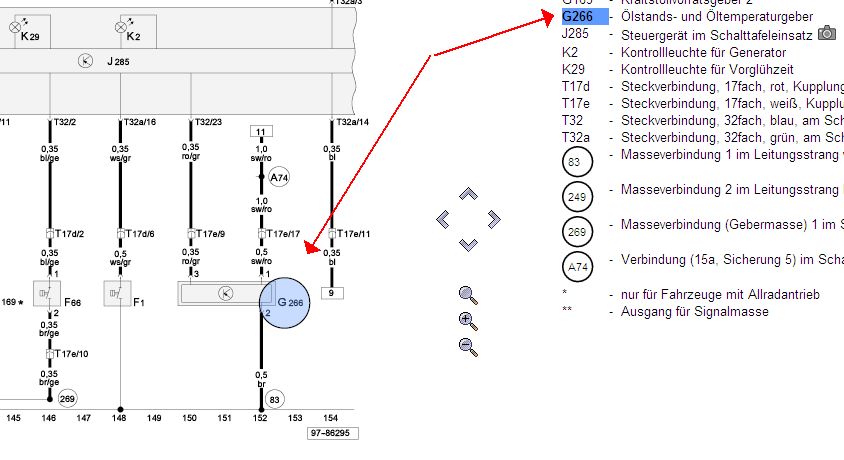

На работоспособность проверить только другой подкинуть, у него три провода два питание один информационный идущий в приборную панель, суть в нем два датчика сенсора, в нем стоит скажем так какое то электтронное устройство которе преобразует сигналы температуры и уровня в цифровой код и по проводу передают их на приборку которая в свою очередь их принимает обрабатывает и отображает. это так образно я представлю, а вот теперь сам представь как его проверить? Кроме как прозвонить напряжение на нем и целостность сигнального провода, ну и сняв посмотреть на него сделав умное лицо.
11 идет S5 предохранитель.
