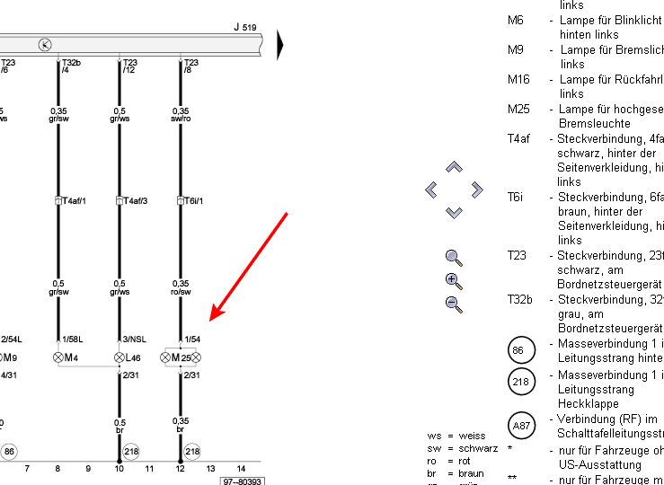

Да какой предохран :stars: у вас бортнес, фонарь доп стопаков светодиодный, в аванте бывает ломается проводка в переходе на изгибе от кузова до крышки багажника обычная распостраненная болячка, проверить просто как два пальца, отключить фонарь вместо светодЫодного подкл лампочку на 5w, перевключить зажигание нажать на тормоз если загорелась лампочка ясно куда рыть если нет тоже. Все это легко вычисляется диагностикой 9 адрес тест исп лучше секвентальный. Примерно по схеме выглядит так в зависимости от комплект авто и систем но смысл один, нет там никаких предохранов на прямую все.
