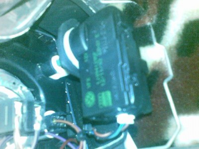

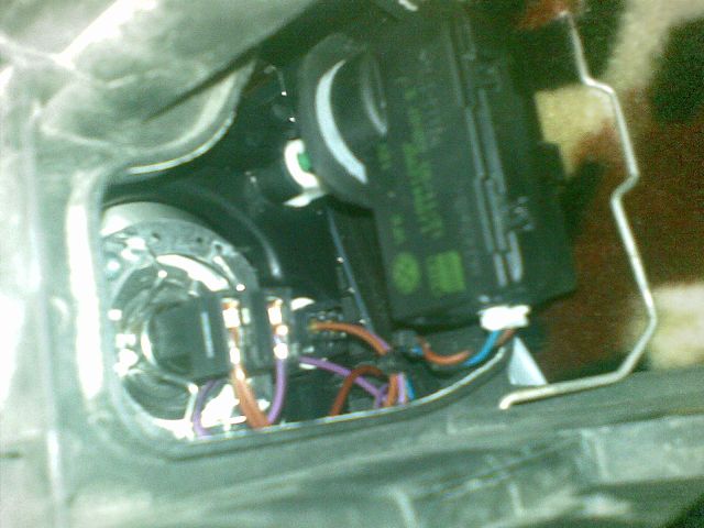

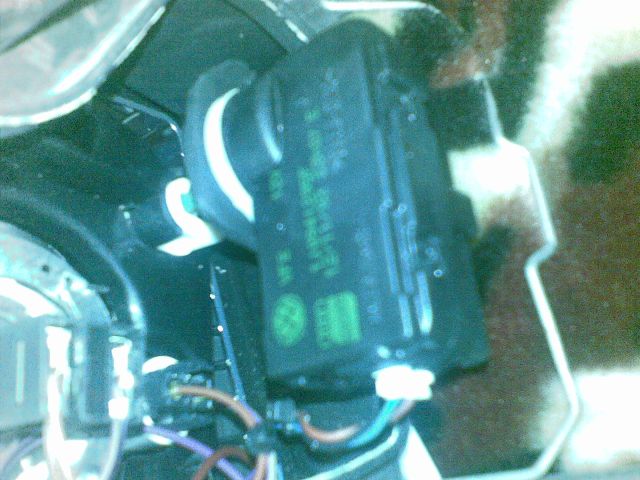

В общем на галогеновой фаре стоит вот такой сервопривод корректора (фото 1 и фото 2). они 3-х пиновые.
на нынешней би-ксеноновой фаре стоит визуально похожий сервопривод, но уже 4-х пиновый. точно также, как и на галогеновых приводах, на би-ксеноновых есть коричневый и черный провод...
вот что-то наподобие таких контактов...
Посмотрел я в электронных каталогах номера этих сервиприводов: галогеновые фары - 8M0 941 295, биксеноновые фары - 8M0 941 293
Уважаемые одноклубники, посмотрите пожалуйста по схемкам, должно же получиться перепиновать их :pray:
сервопривод корректора галогеновой фары
