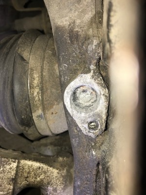

2006 г сегодня посмотрел)ничего не увидел !не то что даже достать не смог )придётся болгаркой его доставать

Понятно, стойка люмений крепится болтиком датчик закис так что не достать, до 2002 года прокатывало пододвинуть датчик молоточком и это у них часто проблемой было а тут нет и болгарка тоже. Но варианты всегда есть.

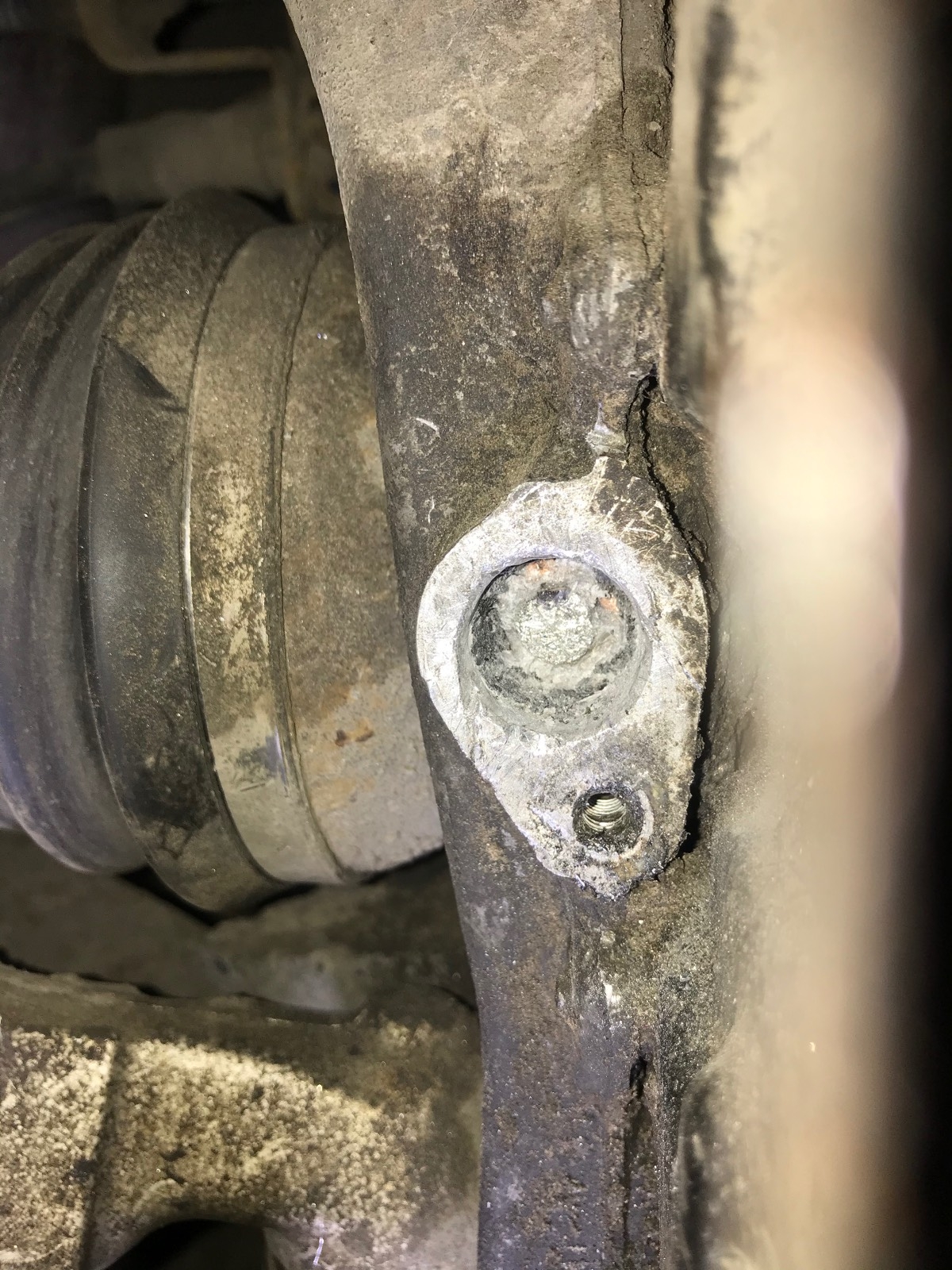

Начал датчик выковыривать точнее то что осталось и вот вопрос дальше продолжать

Serzhik, его обломало уже?
Видно что чем-то смачивали. Но потом нужно было аккуратно покручивая пытаться извлечь.
Залить WD, погреть и пробовать выкручивать обломанную часть спец приспособой.

Ну да я уже понял и на это ушло у меня 4 часа чтоб поменять !но все равно горит abs ,это получаеться через комп нужно как то делать?

Сообщение Паша » 07 апр 2020, 08:26
Serzhik, подключить компьютер и стереть ошибку попробуйте.
