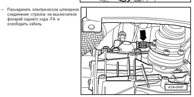

Всем привет! Может кто подскажет куда смотреть, при включении зажигания загораются фары заднего хода и включается парктроник, первая мысль конечно про датчик, но какой он и где стоит понятия не имею, зараннее блогадарен за помощь...
Сообщений: 9332
Сообщение DIA » 29 сен 2013, 15:56
Yura.Serg писал(а): но какой он и где стоит понятия не имею
Так а тип коробки какой автомат механика, на механике на самой коробке стоит.

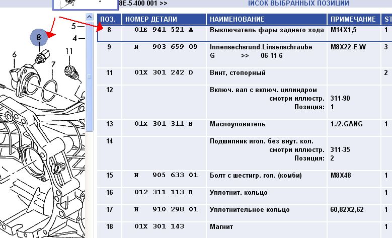

А тип какой?
Yura.Serg писал(а): может кто знает скока стоит и тяжело ли он меняется...
Я знаю ;) Что вам это даст.
Это для КПП типа HCF и HTA.

Сообщение Yura.Serg » 13 окт 2013, 21:57
Оказалось точно как на картинке, поменял за пять минут, цена вопроса 120 тыс.руб.
Добавлено спустя 6 минут:
Yura.Serg писал(а):Оказалось точно как на картинке, поменял за пять минут, цена вопроса 120 тыс.руб.
Правда было два варианта по разъёму, одна прямоугольная, вторая полукруглая, пришлось взять два, оказалась полукруглая, второй вернул в магаз...

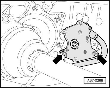

Ребята, а у меня все наоборот, при выборе селекторе положения R, задние фонари не горят от слова "совсем"! Подскажите, может ли это быть датчик заднего хода, или на АКПП это что-то иное. Где сия приблуда расположена?
Сообщений: 9332
Горят фанари заднего хода!!!
Сообщение DIA » 22 июл 2020, 09:54
+Den+ писал(а):Источник цитаты Подскажите, может ли это быть датчик заднего
Может, также может предохранитель S231, проводка контакты разъемы итд итп.
+Den+ писал(а):Источник цитаты или на АКПП это что-то иное
На АКПП переключатель F125.
