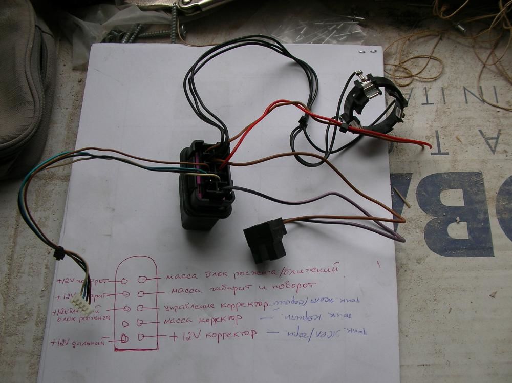

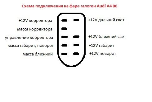

Доброго времени суток. Подскажите пожалуйста, может кто сталкивался с такой проблемой: А4 В7 стоит альтернативная оптика, где на дальний в линзе открывается шторка, лампа Н11 ксенон, (лампа и на ближний и на дальний одна), когда включаешь ближний- загорается только левая фара, а когда переключаешь на дальний -открываются шторки в линзах и загорается правая фара. Ксенон китайский (блок розжига и лампа), но предохранителей 20 и 21 нет. Помогите пожалуйста, купил жене машину, а тех.осмотр не пройти.
Оптика -LPAU 51-http://www.tuningdesign.by/main/al_ternativnaja_optik/audi_optika/A4-04-08.html
Или может посоветуйте к кому обратиться. Заранее благодарен!
Сообщение bykot » 06 мар 2014, 08:46
patemkinigor, такое впечатление, что управление открытием шторки и питание на лампу на одном проводе висят. Шторка никак не должна влиять на свет лампы, кроме того что перекрывает его в фаре или наоборот открывает.
Т.е. теоретически, провод который идет на дальний (управление и управление шторкой) он еще идет на питание лампы. Интересен вопрос, шторка в фаре щелкает, когда дальний включаете или только лампа загорается?

а где искать ближний на правой фаре?
Сообщение bykot » 06 мар 2014, 19:28
patemkinigor
Сообщений: 3
Зарегистрирован: 25 фев 2014, 14:17
Авто: A4 B7 1.8T
Сообщение patemkinigor » 06 мар 2014, 21:31
Спасибо! Завтра посмотрю напряжение на контактах.
