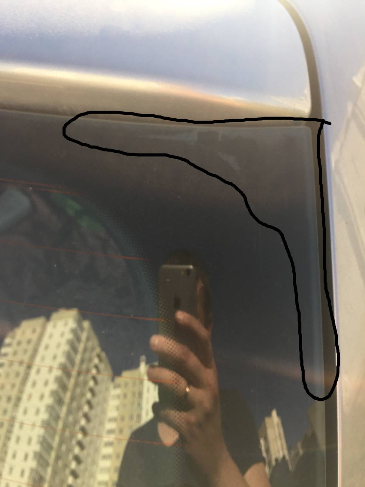

Всем добрый вечер!Может у кого были такие косяки со стеклом? Один вариант знаю, купить новое! Может есть идеи, мысли, опыт как исправить?

Что не не так.по вашему фото ничего не понимаю.

Расслоение что ли?Фото конечно не гуд.Сделай те норм фото или опишите проблему.Что за стекло(производитель,цена).

Стекло оригинальное,стоит на универсале,в пятой двери, в прошлом году его надо было достать(была на то причина) и поставить, при установке было повреждено по краю стекла то ли черное напыление то ли краска, незнаю как это называется.

kukish, Это-напыление как на AS3.Стекло срезали и удаляли химией остатки клея.Вот почему так получилось.Струной так не повредить.Снова снимать и везти на напылении,лишнее вкладывание денег.Оно вам надо?Нет трещин,не протекает и норма.Понимаю,что не приятно,но с этим нужно смериться или ставить новое,что в ваши планы не входит.Привет тем кто так не качественно его снял,вернее обработал.К ним все претензии.

Спасибо за просвещение в этих темных делах..... Я так понимаю исправить могут ребята которые занимаются тонировкой?

kukish, Именно так.Но не все работают с напылением.Но я б не занимался этим геморойный делом.Потерянное время,деньги..Решать вам!Удачки.

kukish, одноклубник на Audi A8 D3 заклеил выгоревшие дорожки подогрева полосой черной пленки снаружи. Теперь в глаза не бросается вообще. Вопрос на сколько времени пленка сохранит свой вид.

Чутка почитав инет выяснил следующее:
Шелкография - это черная полоса по периметру лобового заднего или бокового стекла. Шелкография скрывает место крепления к стекла к кузову автомобиля, а так же способствует адгезии клея с автостеклом.
Осталось найти того кто может ее восстоновит...
