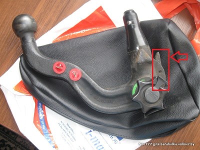

у меня отверстие под крюк совпадает с тем что на картинке!! есть мануал по установке, кому надо могу закинуть , сюда не прикрепился, ограничение на 1Мб
Вроде как крюк совпадает! научите как купить с этого сайта, и прислать в Беларусь?
Помойму это мануал к оригинальному фаркопу!

Сообщение ВсехорошоBess » 04 мар 2013, 11:47
Попроси у него фото клыка , может тебе подойдет, но уточняй с ключами или нет viewtopic.php?f=16&t=52704
Раз ты говоришь все стоит для крюка а самого крюка нет...

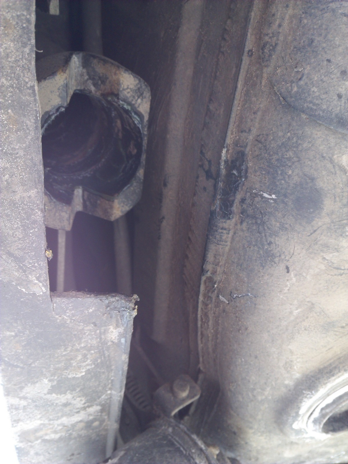

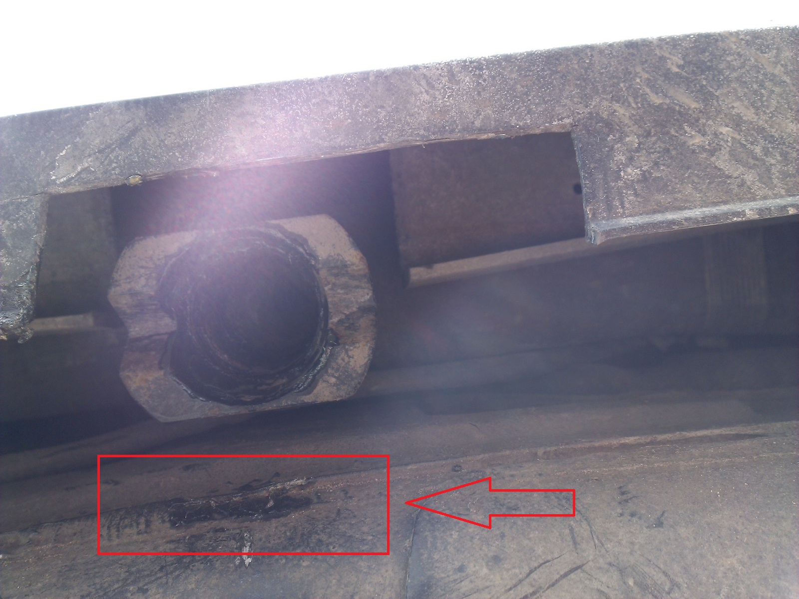

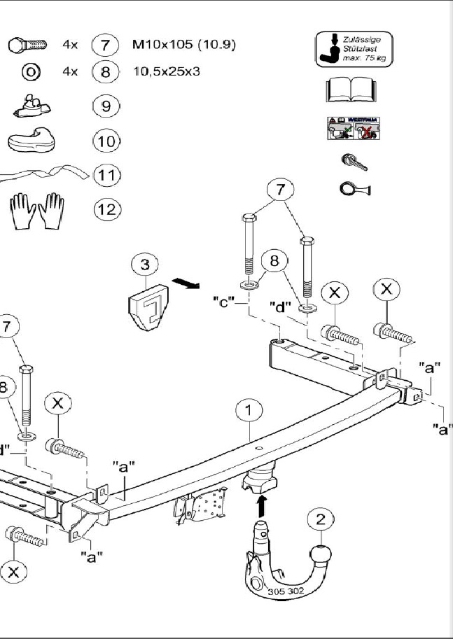

Так сделал фото! снизу выглядит так.
примерял вот такой крюк, но он не подашел, упирается зашелка в отсек запасного колеса, но пазы по бокам на фаркопе как раз для выемок на крюке.
Отсюда вопрос какой крюк под это отверстие? может кто сталкивался?
Нашел еще мануальчик, но мне кажется такой формы крюк не влезет? может кто подскажет?
http://audi-a4.5go.ru/html/0_10_13.htm

Сообщение ВсехорошоBess » 09 мар 2013, 14:23
Я бы сказал что у тебя что-то далекое от ауди, и это сделано на коленке....
Судя по фото, у тебя ещё и задний усилитель бамнера спилен что не есть хорошо!
Если очень надо фаркоп читай сообщения выще.....
А с кое как и непонятно чем связываться я бы не стал, но еэто моё мнение.....

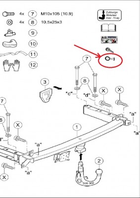

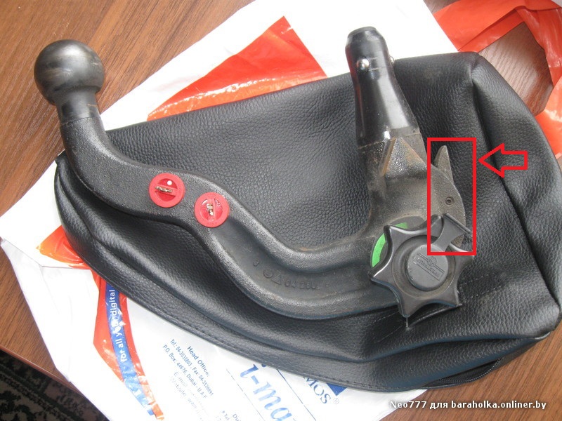

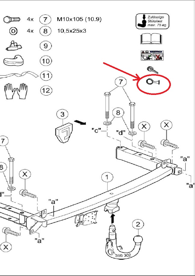

Сообщение Alexander » 09 мар 2013, 14:47
Увидел картинку - всегда хотел спросить что за шкука такая и для чего она нужна (пластмассовая размером см.4-5) Лежит вместе с крюком фаркопа в нише запаски.

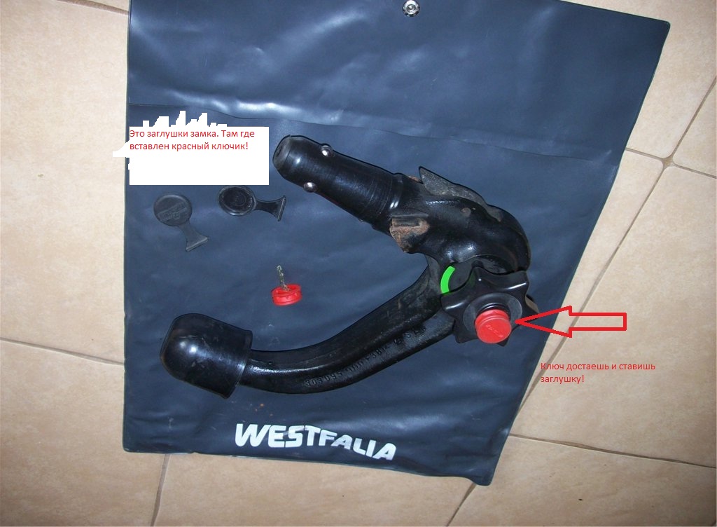

Так ребята, разобрался! полез с фонариком поглубже под бампер и нашел лейбу!!!
прицепное WESTFALIA TOWBAR FOR AUDI A4 AVANT ( 305206 )
Дело за малым, найти крюк WESTFALIA 305206
