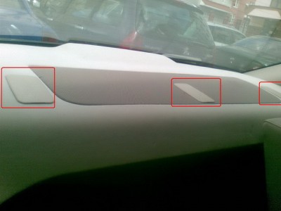

/loXmaTblй, xlam у меня седан a4B6. на задней полке за подголовниками там где саб у большинства я думаю, есть 3 прямоугольника (вспоминаю на глаз) 30ммх80мм вот они легко поднимаются и под ними металлический крючек. на нем еще, как писал выше нарисовано как крепиться сидение.
На джетте было просто 3 крючка внешне пластиковые, но внутри металл, думал для шторки
В любом случае возле крючка (1 крючек на 1 сидение) есть или надпись ISOFIX или рисунок.
/loXmaTblй, еще случаем в Вильнюс не собираешься? нужна помощь с таким же креплением.
На обеде, если не забуду сфотографирую полку.

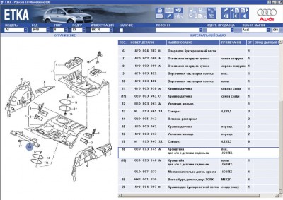

вот коды деталей и цены из экзиста:
1. 8E0 813 545 A Кронштейн для а/м с детским сиденьем лев. 677 000 бел руб
2. 8E0 813 546 A Кронштейн для а/м с детским сиденьем правый 677 000 бел руб

Хм.. на B7 получается другие крепления!
Добавлено спустя 5 минут 52 секунды:
вот скрин с етки:
Добавлено спустя 11 минут 16 секунд:
вот коды для ауди B7:
1. 8E0 813 545 B
2. 8E0 813 546 B
и я так понял ограничено только а4B7 и SEAT Exeo/ST 2009-2010
