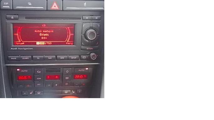

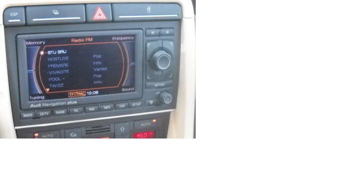

Добрый день товарищи... Вопрос: Можно ли заменить магнитолу (на фото 1), на аналогичную (по габаритам) только с цветным дисплеем (фото 2), тоже от а4.....в некоторых комплектациях встречается......и надо ли прошивать...

Efim писал(а):Вопрос: Можно ли заменить магнитолу (на фото 1), на аналогичную (по габаритам) только с цветным дисплеем (фото 2), тоже от а4.....в некоторых комплектациях встречается......и надо ли прошивать....
Лично по моим соображением снимаешь свою ставишь цветную RNS-E и все должно работать.... Да и вообще надоли Вам эта цветная игрушка..... хотя она проигрывает mp3... mp3 и цветной экран-это все превосходство над вашей штатной магнитолой.....
