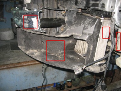

Продолжу немного тему, разочарую владельцем А4 В7 с двигателм 2,5 тди.... Место для вибасто вообще нет... фото со сваей машины
с лево на право уселитель бампера, воздухозаборник, радиатор надува, омывательный бочок

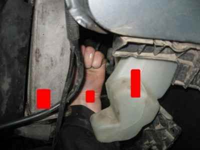

с лево на право, радиатор надува, мой кулак, бочок омывателя...

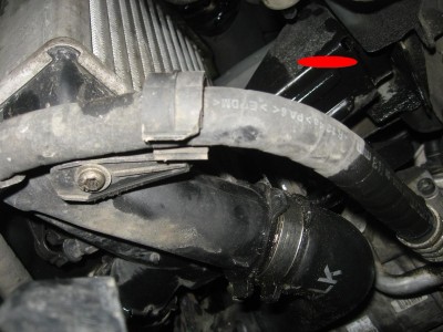

А вот сам кронштеин для установки вебасто...
Места нет!!!
Места нет!!!
