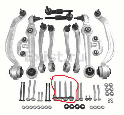

Вчера меняли подвеску с одной стороны. Возник вопрос, для чего эти болты? обведено красным.
Собрали сторону, но ни одного из 4 болтов не понадобились. Более того, снятых таких болтов не было тоже, что исключает установку не тех болтов.
Может кто сталкивался? комплект Lemforder 27421 01
