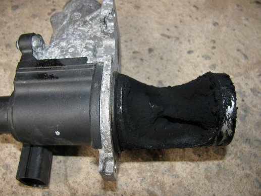

Поехал к другу на СТО, загнал в в ангар и давай ковырятся. Снял пластмассовый патрубок ,идущий от интеркулера в дросельную заслонку, почистил и заменил клапан N75. Про этот клапан я писал чуть выше. на схемах видно где он стоит. Открутил 3 болта и снял дросельную заслонку. Он был слегка черноватый и в нем было немного масла!!! вооружившись какой-то хитрой штукой, которая под давлением бензином поливает, я его почистил почти до блеска. (состояние отличное, без люфтов) Открутил еще 3 болта и достал оно: ЕГР! Самое грамотное описание этой детали это - "оно!" Так как идентифицировать его было почти не реально
начал чистить. Сначала отверткой, потом проволокой, затем вход наконец-то пошел бензин и, наконец, WDшка....отчистил за 2 часа почти до того состояния:
.Впускной коллектор тоже надо чистить, он весь в копоти - начал откручивать и... не тут то было, снять его я не смог. (стояла вот такая вещь:
) и открутить её было не реально. собственно до болтов коллектора я не добрался. Вообщем заткнув впуское отверстие тряпкой, чтобы мусор не попал, я вычестил то место, где находится Заслонка и ЕГР. В конце концов заменил воздушный и топливные фильтра. Собрал... завел.... Всё работает как часы: Мотор стал работать ровнее(что естественно после такой работы), на газ откликается чётче, что касается передува турбины, пока таких симптомов замечено небыло... Поезжу-посмотрю!....

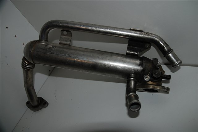

сверху охладитель выпускных газов... А сажевый что регенерировать нельзя было попытаться ?
зато теперь как обычный дизель при тапке в пол - дымок :hahaha:
